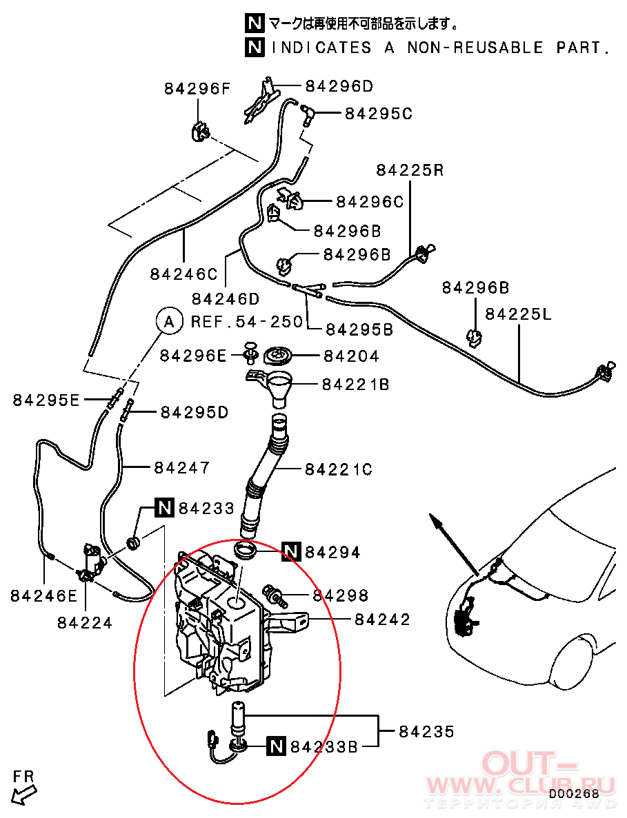

Апну тему.
Вот все говорят что датчик не ставится ни где.
Имеется схема: Outlander PHEV для японского рынка
Так вот:
штатный датчик - 8260A406 (SENSOR,WINDSHIELD WASHER TANK FLUID LEVEL)
штатный бачок - 8260A276 (2012-2015) или 8260A403 (2015-).
Через недельку машинка прейдет - загляну по капот, стоит или нет.
