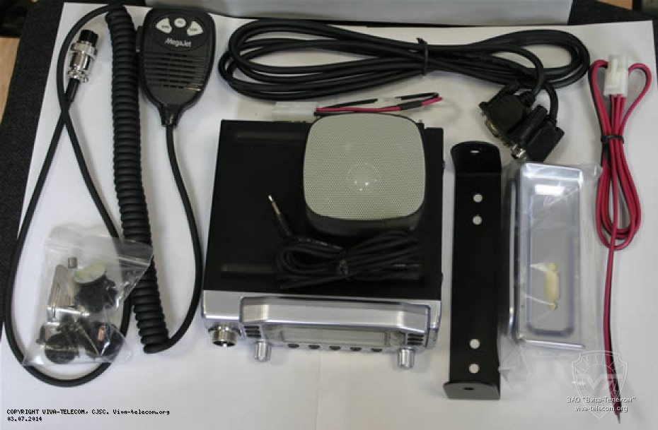

Сообщение от maikllll Посмотреть сообщение
У меня внешний динамик установлен так...
Михаил, что за модель внешнего динамика? Симпатично смотрится!

Сообщение от Large Посмотреть сообщение
Это мне случайно достался из комплекта от MegaJet MJ-900. К сожалению отдельно такой наверно трудно найти.
...из комплекта от MegaJet MJ-900. К сожалению отдельно такой наверно трудно найти...
Ну ничего! Главное знать что хотеть и стремиться к этому! Спасибо, будем подыскивать! А то купленный как-то DM-250 оказался откровенным барахлом. Динамик 2,2" хуже транслирует, чем родной в тушке от мегажути
