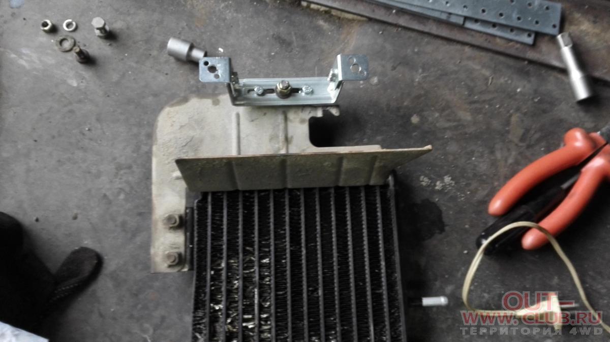

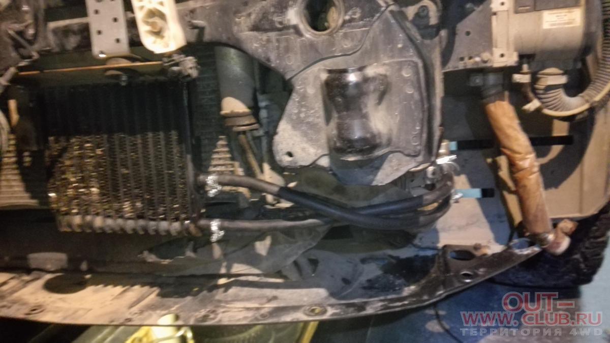

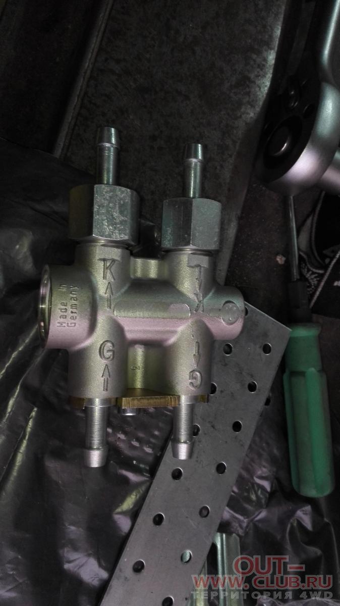

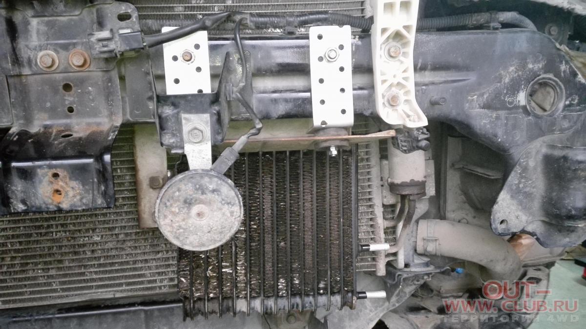

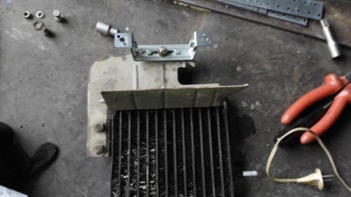

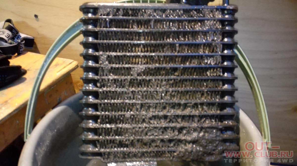

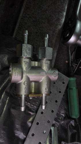

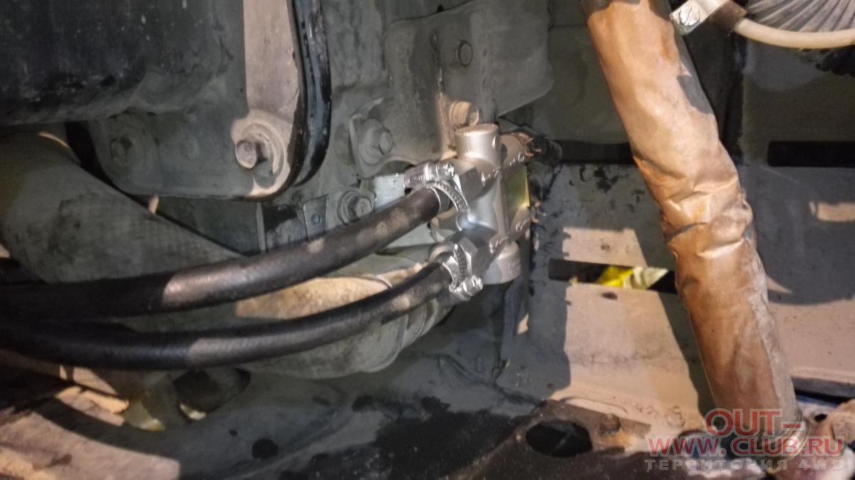

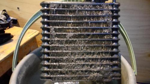

Реализовал свою очередную "безумную" идею: перенес радиатор акпп из крыла - перед основными с установкой термостата (термостат из конторы интеркул кажется. Брал там, т.к. в комплекте установлены штуцера + положили шланга метр специального, армированного). Поздно сообразил, что одно ухо радиатора отвалилось. Сейчас в думках, нужно ли менять радиатор. На одном ухе как-то .....
Собственно, при кажущейся простоте, выходные убил. Пришлось колхозить демферы, придумывать/подгонять. Сейчас зазор минимальный меж радиаторов, но ничего не касается.
Напомню: радиатор в крыле забивается от колеса через щели подкрылка за одни покатушки по грязи на раз! Установка перед основными продлит "чистую" его жизнь + куллеры облегчат эту жизнь в жару, а термостат - в морозы. Как-то так. Подробности на фото

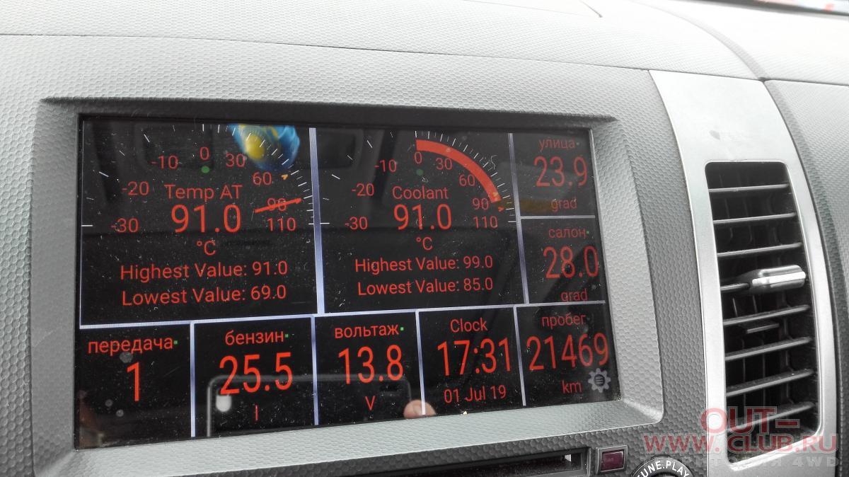

По умолчанию Re: Радиатор охлаждения АКПП
Приветствую! Я этот родной радиатор просто взял и выбросил, купил новый канадский от dana corp. 4454. Поставил перед всеми радиаторами. Никакого термостата не ставил, зимой все ок! Даже можно было и побольше радиатор поставить.

Температура зимой ниже 76-80 не опускается

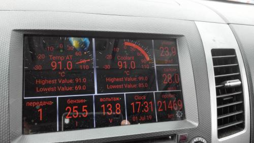

Летом температура максимум 90-91 в пробке, по трассе если не гонять выше 140 км/ч то также температура масла вариатора не более 90 градусов
