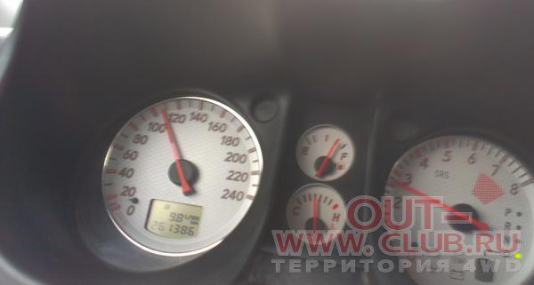

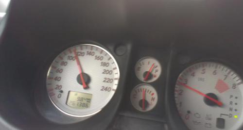

По умолчанию Re: Помогите уменьшить расход на аутлендере 2004г.
Съездил на праздники к матери, расход на трассе ( в машине только я и скарб) После прошивки расход упал на 1литр точно.
А по городу 18.5л/100км
