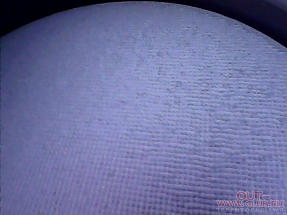

Подскажите пожалуйста в каком у меня состоянии катализатор, мене кажется что он только в районе камеры нормальный а в сервисе сказали что он нормальный что это камера под таким углом и мне только кажется что он забит

@Lugovaya sobachka, Нормальный кат. У 4B12 нету проблем с катом. Смело можно ездить пока не выскочит ошибка по нему. Ну а потом вырезать и шиться на Евро-2.
