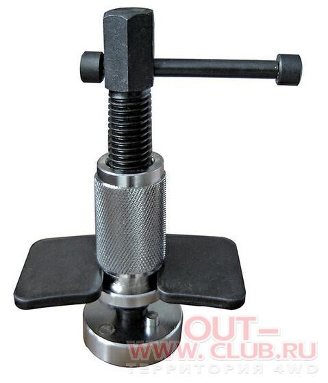

Задний поршень можно утопить вот таким инструментом.Стоит он 270 рублей.Номер для заказа на самом инструменте.Придёт время менять колодки приобрету себе.
Купил себе такой ключик. В Емехе он стоит 511 руб. Когда займусь задними суппортами - отпишусь, насколько он функционален. Но не скоро.

По умолчанию Re: Замена задних колодок своими руками
Сообщение от E_I_G Посмотреть сообщение
Дороговато.Я себе взял аналог-Автодело 40423 за 253 рубля.
По этому номеру по Емеху пробивается всё равно дороже: от 286 до 320 руб.
А можно использовать такое приспособление: Автом 112272 - ключ регулировки натяжения ремня ГРМ ВАЗ Приора, Калина. Цена 85 руб.

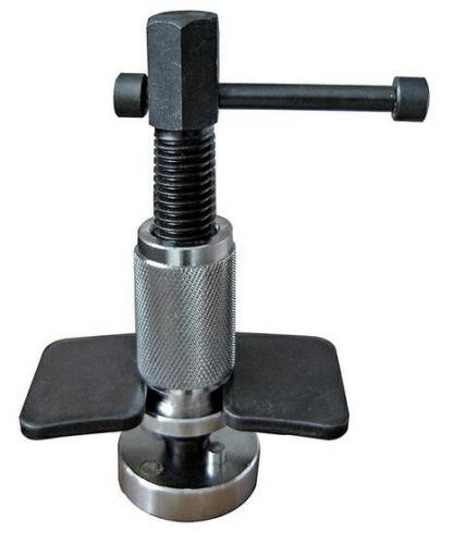

А такой не пробовали ? Может подойдёт?ДЕЛО ТЕХНИКИ 820005 – Приспособление для утапливания поршней тормозного
@astr5, Подойдет сто процентов,сам практически таким же пользуюсь только у меня набор.
Сообщение от astr5 Посмотреть сообщение
..точно таким же устройством утапливал поршень. Единственно вороток у него можно спилить и выкинуть - поршень тяжело идёт и он (вороток) только мешает.
