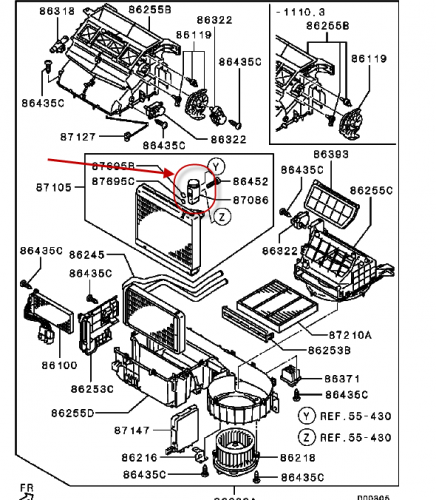

https://out-club.ru/board/showpost.p...54&postcount=1
DSW вне форума   Вверх Ответить с цитированием
Старый 16.05.2017, 10:58   #36
Олег Генералов
Аватар для Олег Генералов
Авто: MOXL
Сообщений: 1,133
По умолчанию Re: Неведомая проблема с кондиционером - кто такое еще видел???
Сообщение от DSW Посмотреть сообщение
Это и есть ОСУШИТЕЛЬ! Нет нигде слова такого, как фильтр. Вот его и меняю.
Разобрался?
На твоем же рисунке №12
Олег Генералов вне форума   Вверх Ответить с цитированием

гони всех этих мастеров от своей машины
если по низкому контуру ниже 1 или вобще вакуум, а по высокому давление есть - однозначно забит клапан ТРВ
в этом случае также обязательно меняется фильтр-осушитель (о котором выше речь шла) поскольку он тоже забит продуктами износа.
7810A126
на фотках выше он хорошо видел - такой брусочек люминевый.
