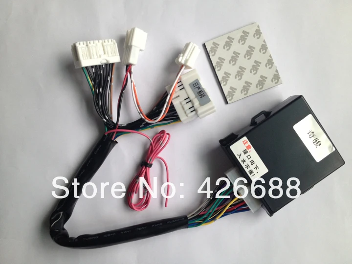

@Dakkari, продавец снял с продажи, видимо все аппараты кончились
выглядит он почти как тут
продавцу написал что нужен комплект для аута 3.

название на ангельском.
Free ship!For Mitsubishi Outlander 2013-16 window lifter/window closer(Tell your car name+year+Sedan/Hatch-back)
