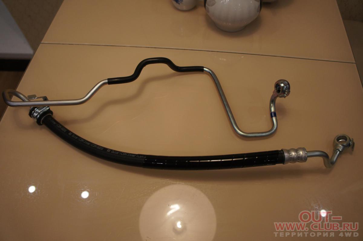

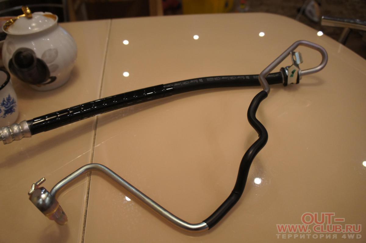

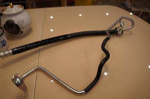

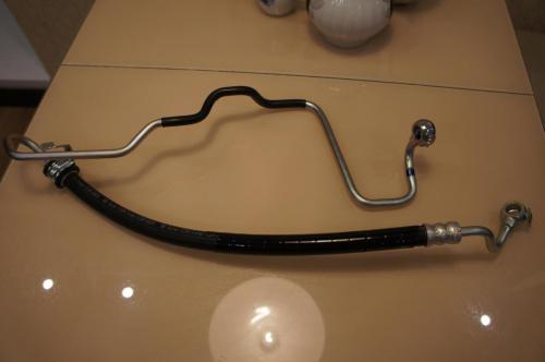

Комрады! Тем, кто брал оригинальный MN100466 : у вас фото не осталось случаем?
Или те, кто брал "китайцев", нет ли у вас фото китайских шлангов? Были ли на китайцах какие-то надписи?
Взял себе оригинальный через Автодок, направление KTA, цена в районе 8 тыр, хотя есть и аналоги типа
1)RUEI RU100466M
2)ZZVF ZVMN46
Сдается мне, что весь Китай на одной фабрике штампуют, больно уж фото похожие.

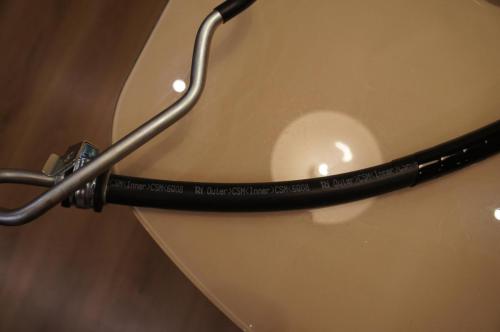

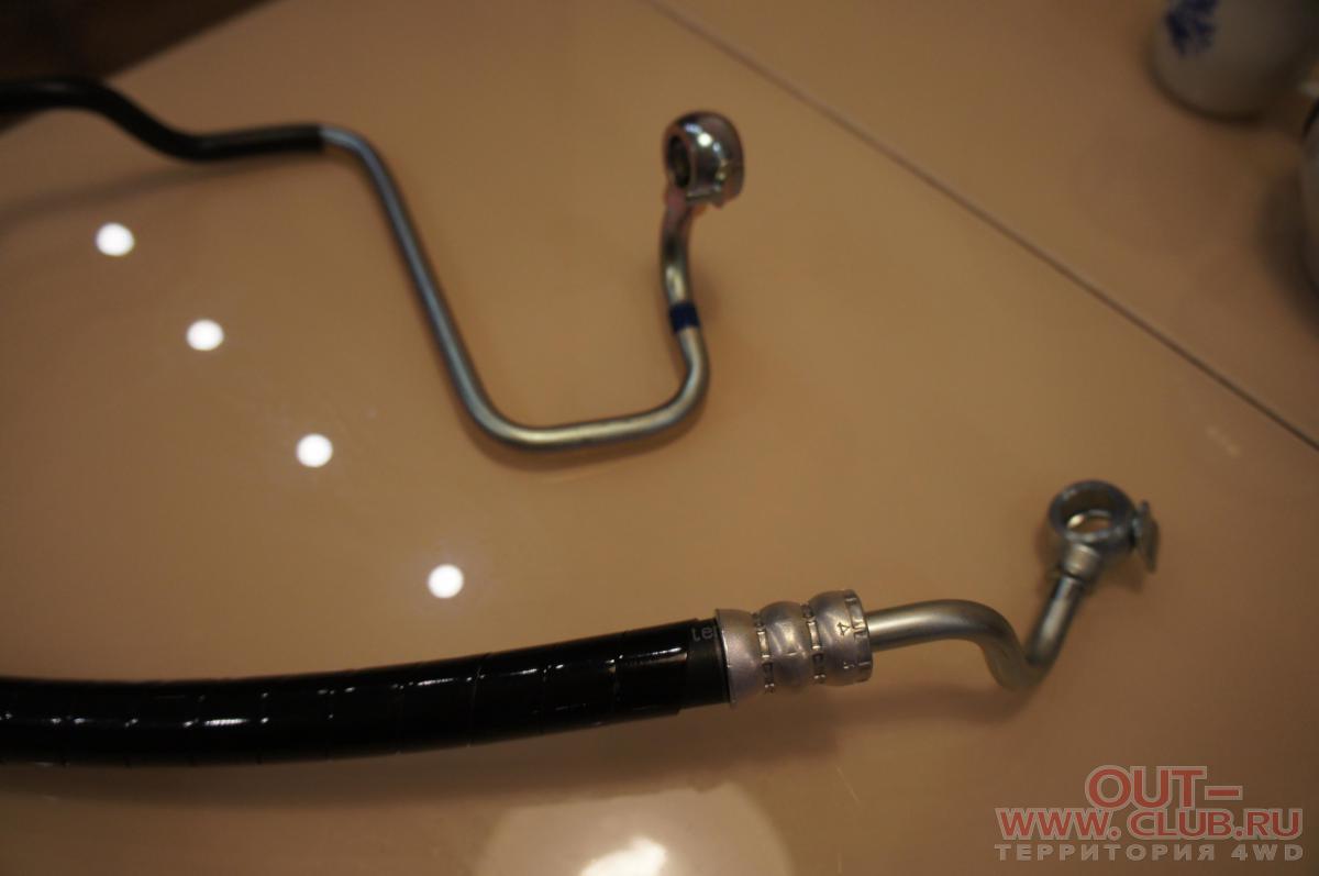

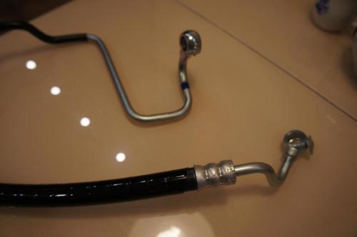

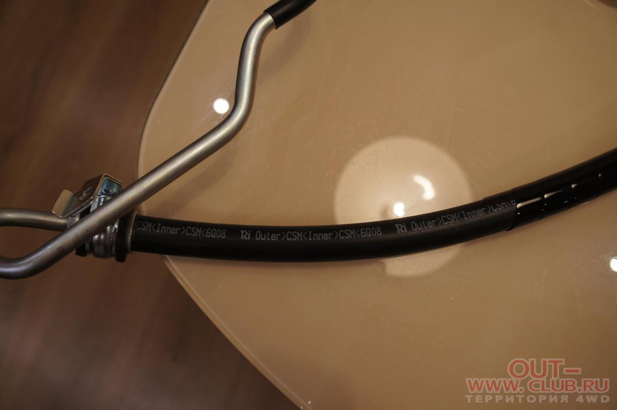

Ну так вот! Купил оригинал за 8 тыр, а пришел шланг больно уж похожий на эти фото. Какая-то синяя изолента на одном из концов, входные отверстия без заглушек (где-то видел их на других шлангах), двойной обжим (вместо тройного на моем), на самом шланге надпись Ri Outer>CSM<INNER>CSM<6Q08.
Сходства с тем, что установлен мало.
Отсюда возникло множестов вопросов:
Зачем эта синяя изолента? Должна ли она быть на оригинальном шланге?
Есть ли на китайцах/оригинале надписи на шланге?
Двойная/тройная вальцовка признак ли оригинала/китайца?
Рисковать ли ставить его на машину или вернуть?
Кто что скажет?
Был бы очень признателен, тем кто недавно покупал шланги.
Фото своего скину как доберусь до дома.

Два с половиной года прошло..Как себя показал? Сопливит?
По железкам похож на мой. А на резине были надписи?

Интересный вопрос. вообще я решил заказать в запас. ZZVF ZVMN46
возьму этот шланг пусть будет. ибо ехать в абхазию и малоли че.
Старый 04.07.2017, 08:25   #403
rus21
Сообщений: 85
По умолчанию Re: Outlander. Шланг ГУР, запотевает, течёт
Если все таки решишь брать, скинь фотки. Сравним внешний вид китайца и моего "оригинала".
