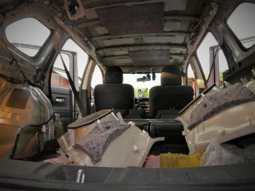

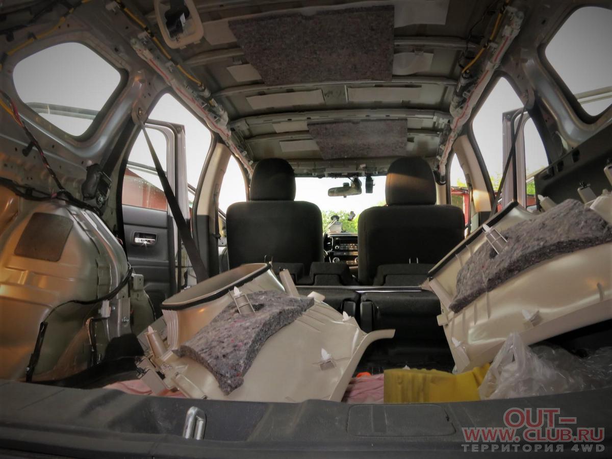

Снял тут обивку потолка. Посмотрел как в Калуге "улучшили" звукоизоляцию:
В заднем крыле:
Буду переделывать сам.

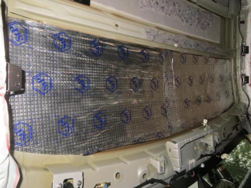

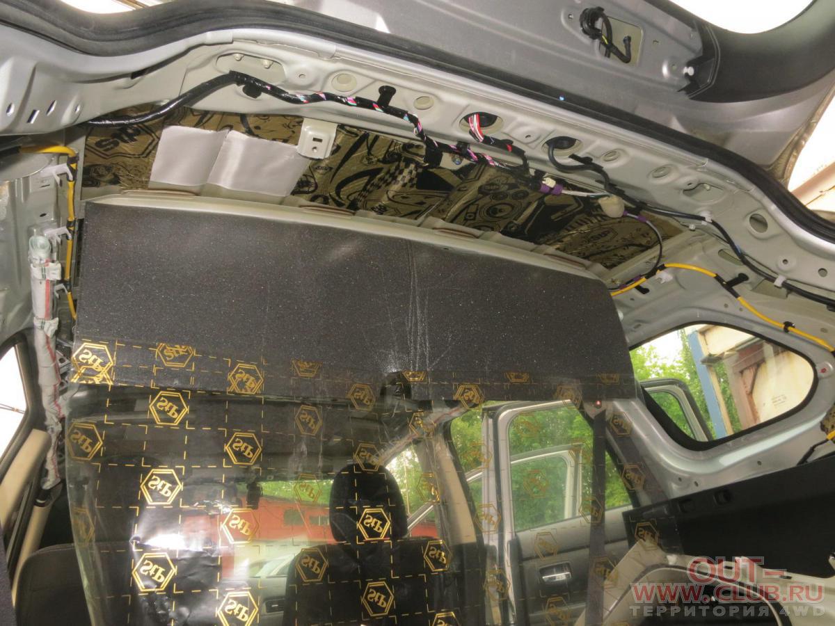

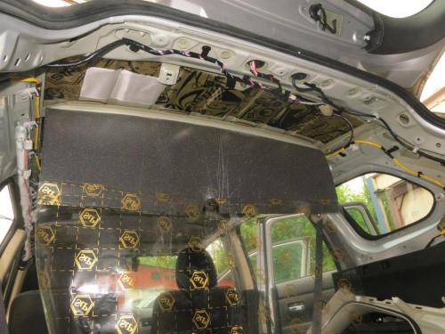

Ободрал заводскую обклейку где плохо было прижато.
Первый слой битумный виброизолятор 2-3 мм.
Второй слой : БиПласт 10 мм. ( типа поролона):
