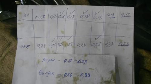

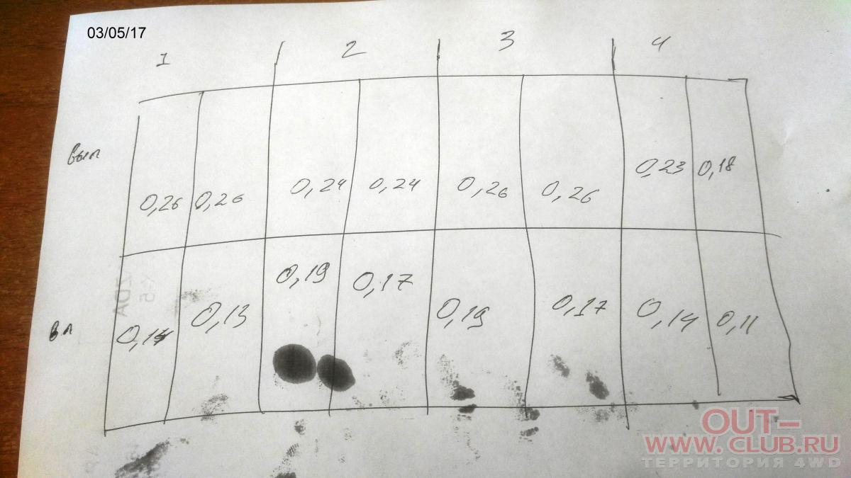

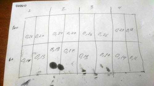

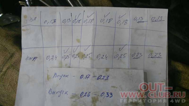

Всем привет .
Сегодня замерил зазоры после очередных 25т.км.
Вот предыдущие , год назад :
Видно что уменьшились зазоры на 4-м цилиндре , почему ?
