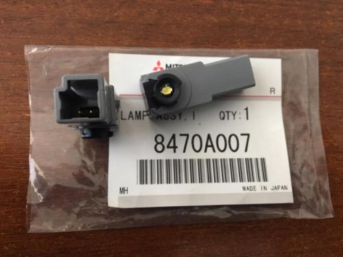

На Авито и на Драйве видел, что народ начинает ставить вот такие лампочки на подсветку пола. Кто-нибудь может их идентифицировать? Я пока бОльшей инфой не располагаю

_НИЯЗ_

Сообщение от Можай Посмотреть сообщение
если искать по картинке, то это лампочки для подсветки тойот
https://page.auctions.yahoo.co.jp/jp/auction/n242857790

Можай
Сообщений: 23
По умолчанию Re: Подсветка ног в салоне
@_НИЯЗ_ и одноклубники, как мы их запитаем (желательно объяснить "как для машиниста бронепоезда, находящемся на подводной лодке")?

_НИЯЗ_
Имя: НИЯЗ
Сообщений: 62
По умолчанию Re: Подсветка ног в салоне Outlander 2013-2014-2015
До 17 года там ни чего нет:ни проводки.ни разъёмов.
Как и все, кто этим уже заморочился ранее - тянуть проводку, если штатная не появилась.
