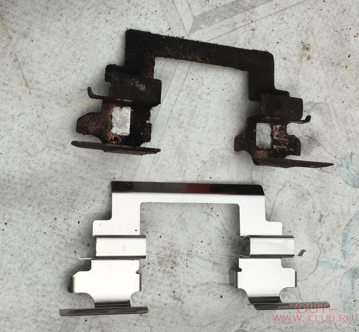

на выходных заменил передние тормозные диски с колодками и направляющими колодок, решил также попробовать Тайгу (4990 руб комплект лев и прав), колодки взял UBS (937руб), направляющие Texter (407 руб, оригинальные в два раза дороже и по срокам не успевали их привезти к замене).
Старые диски прикипели пришлось немного постучать молотком, с внутренней стороны стерлись намного больше, мерить не чем было, поэтому цифр не напишу.
Пред установкой новых нанес бронзовую смазку от ликви моли. Суппорта смазал PFG110, идущую в комплекте с колодками смазку не стал проверять.
фото направляющих ниже
Crazy_Pasha вне форума   Вверх Ответить с цитированием

фото прикрепил
