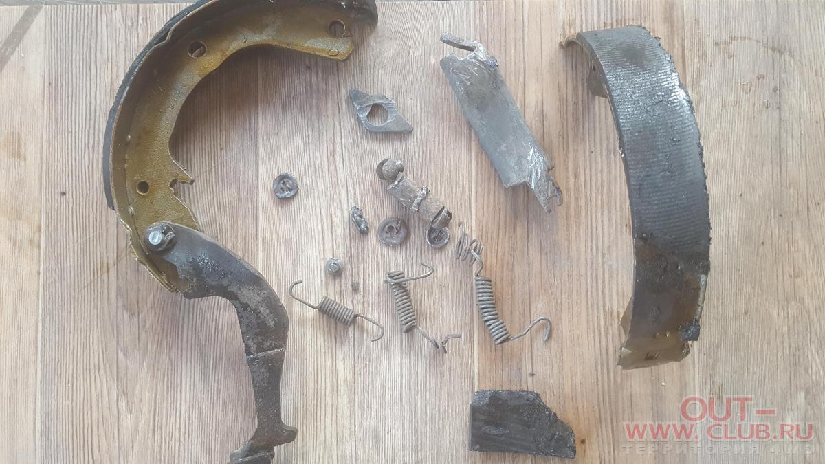

Добрый день! Ситуация такая. Поехал на дачу (130 км трасса, скорость 80-110) в ночь. Заезжаю в поселок уже темно. После очередной кочки "бум-бум-бум" и "шкр-шкр-шкр" справа, ну, думаю, поймал гвоздь, выхожу, все колеса в норме, еду дальше, через 50 м опять "бум-бум", останавливаюсь, наверное коряга какая попала, посветил фонариком все чисто... еду дальше, и тут "бабах" такой металлический, даже испугался... остановился, мотор работает ровно, ничего не хрустит, не шумит, попереключал селектор, все нормально... еду дальше, анализирую, что эти звуки проявлялись когда скидывал скорость, тритормаживаю опять "бабах". Остановка. Пауза. До дома рукой подать, доезжаю без приключений. Утром к машине, все осматриваю, никаких внешних повреждений. Проверяю уровни жидкостей, масло в двигателе на кончике щупа (почти на "0"), доливаю до нормы (почти 1,5 л), хотя неделю назад был у официалов проверял уровни жидкостей, так как приобрел авто недавно... Да, 2 дня назад поменял все тормозные диски, колодки и колодки стояночного тормоза (с ними было как-то очень много возни, пружинка сводящая колодки сильно ослабла).

я сам на колодки стояночного тормоза грешу, уж больно долго с ними возились, целых 5 часов... думаю какая-то (одна из трех) пружина вылетела...

сейчас вспомнил, что как раз справа, диск у него не садился, и он кувалдой подбивал, и около 4 см напыления колодки отвалилось, он ее на "cosmofen ca 12" посадил и сказал, что все будет как надо

ну, тут и моя вина есть, заказал аналог, а не оригинал... внешне один в один, но когда увидел что он диск посадить не может, попросил снять и сверить размер колодок, так вот новые на 3 мм длинее оригиналов... я ему конечно сразу сказал, что он до-еб и проверить нужно было с самого начала, но визуально этого понять невозможно...

В общем, поддомкратил авто, по-поворачивал заднее правое колесо и понял "оно", снял колесо, суппорт, диск... и оттудова высыпалось все...
