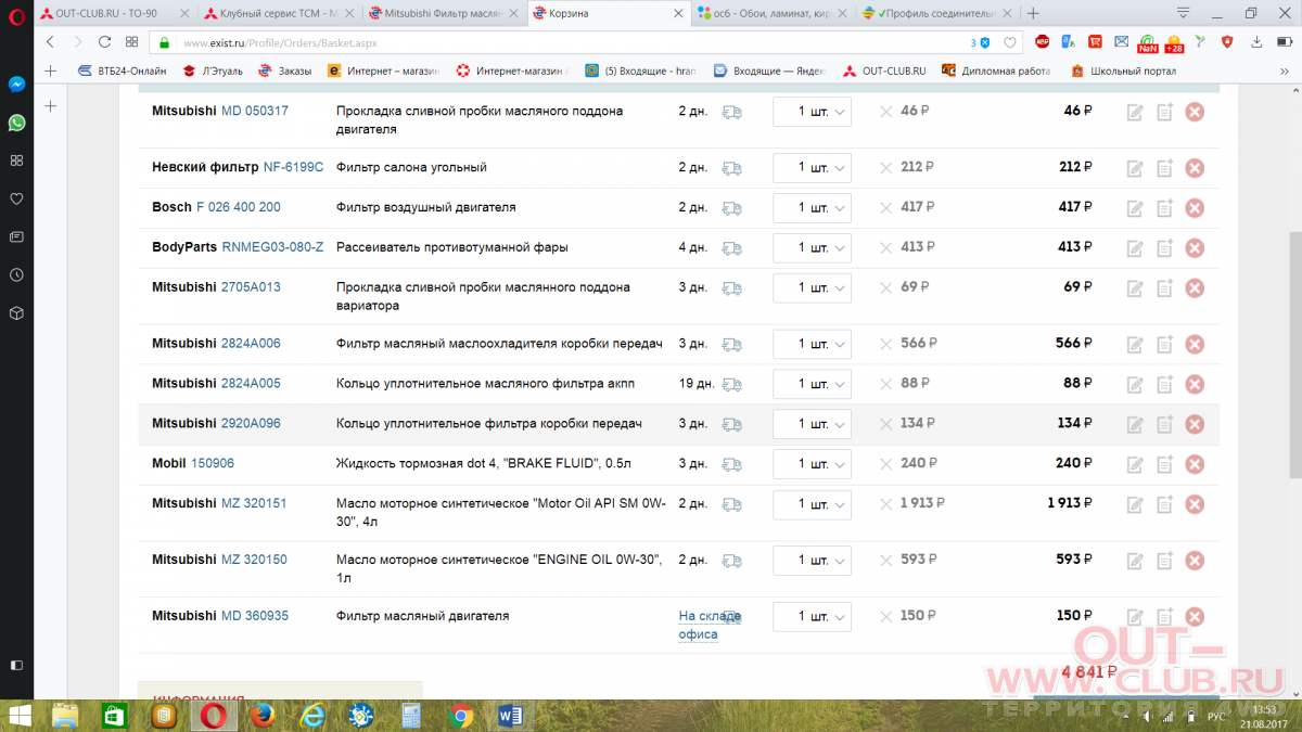

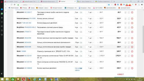

Привет одноклубники! Подскажите пожалуста объем ТО-6 90т.км, желательно со списком расходных материалов. Расходники собираюсь заказать в экзист. Фото заказа прилагаю (может чего не учел?). Заранее благодарен!.
свечи? масло для коробки и раздатки?

Да, спасибо. Все уже сделал.
