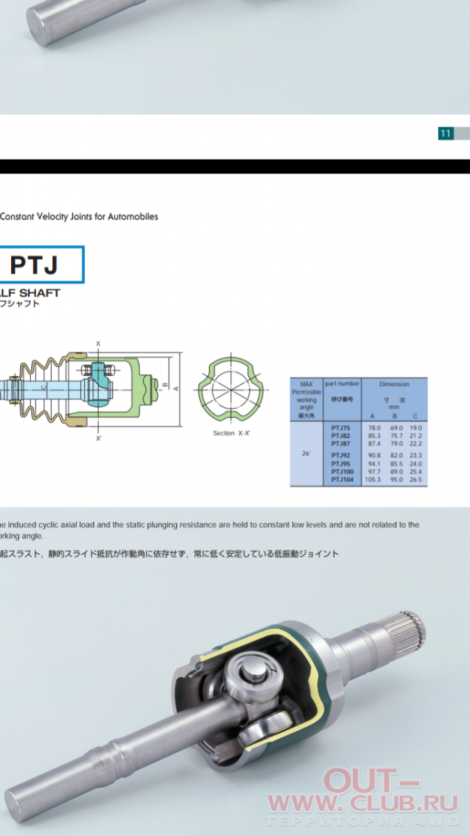

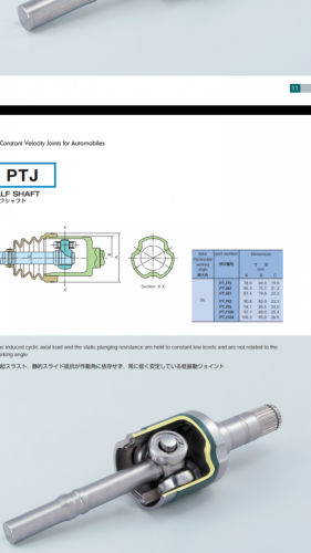

Надпись на внутренем шрусе NTN PTG82 РАЗМЕРЫ НАЙДЕНЫ НА САЙТЕ NTN

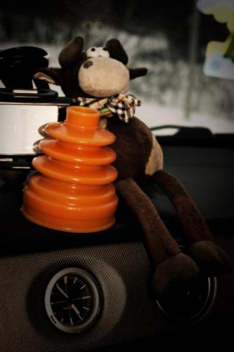

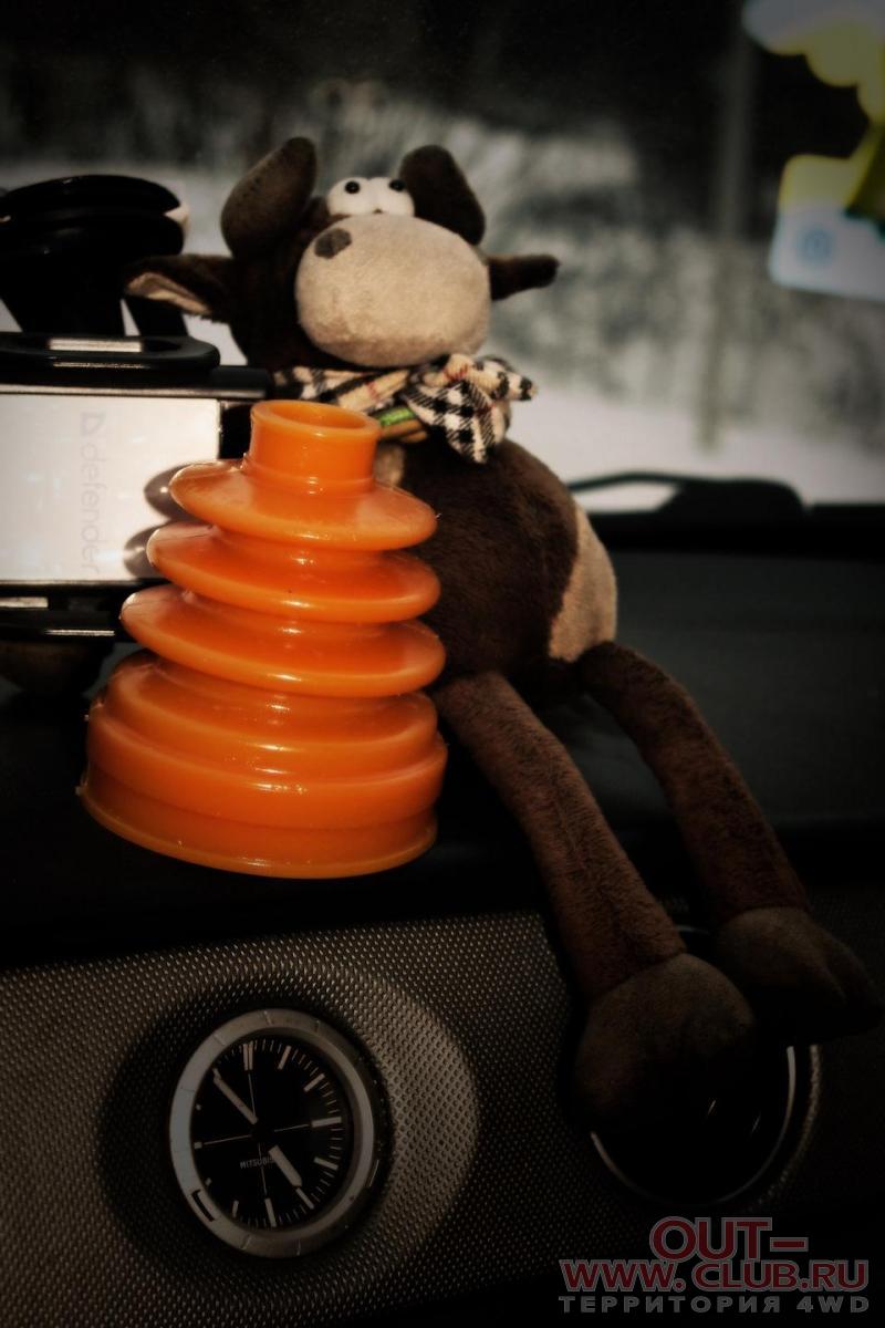

Ребята, два года назад (40тыс.км) поставил полириутане внутренние пыльники пока полет нормальный
peruoH70 вне форума   Вверх Ответить с цитированием
Старый 25.11.2018, 07:48   #118
ilia.
Аватар для ilia.
Сообщений: 1,267
По умолчанию Re: золотые пыльники шрусов
@peruoH70, я то же один поставил, то же давно и то же нареканий нет, чему сам сильно удивлен
Старый 25.11.2018, 19:23   #119
Артем1988
Аватар для Артем1988
Имя: Артем
Сообщений: 2,020
@peruoH70,
@ilia., это оранжевый такой он?
Старый 26.11.2018, 00:01   #120
ilia.
Аватар для ilia.
Сообщений: 1,267
Они самые
