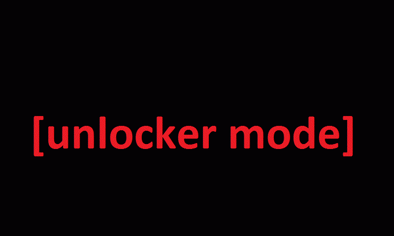

Сообщение от Вуглускр Посмотреть сообщение
Версия 2 для W13: https://cloud.mail.ru/public/96uf/JHfcDmvrH
Работает только на разлочку, повторное засовывание карты в слот не лочит карту как было раньше.
1) Форматируем SD-карту. Файловая система FAT32, размер кластера - стандартный.
2) Извлекаем из архива файл NK.BIN и записываем его на карту.
Вынимаем карту из компа, идём в машину
3) Включаем ГУ, открываем монитор
4) Вынимаем карту MAP
5) Вставляем карту с записанным файлом в слот USER
6) Закрываем монитор
7) Нажимаем и удерживаем кнопки NAVI MENU и AUDIO, пока не погаснет экран
8) При включении ГУ должно показать надпись Updating application programme и такую картинку вместо обычной заставки:
если не показывает - что-то пошло не так(((
9) Открываем монитор
10) Вставляем заблокированную карту в слот MAP, ждём 5 секунд, вынимаем. Повторяем для всех залоченных карт.
11) Если больше разлочивать карты не надо, вынимаем карту USER, закрываем монитор, перезагружаем как в п. 7
ЗЫ. Мицу видимо с какого-то момента начала шить в головы новый загрузчик, который не умеет загружать NK.BIN... тут уж ничего не могу сделать, ни подтвердить, ни опровергнуть.
Ну та же беда...не грузится разблокировщик.
Для W13, выяснили что не грузится, если версия лоадера выше 2.19 (сервисное меню (одновременным нажатием клавиш MAP+SETTINGS), пункт Versions Indication, строка Navi (Loader)
а поменять его никак нельзя?
