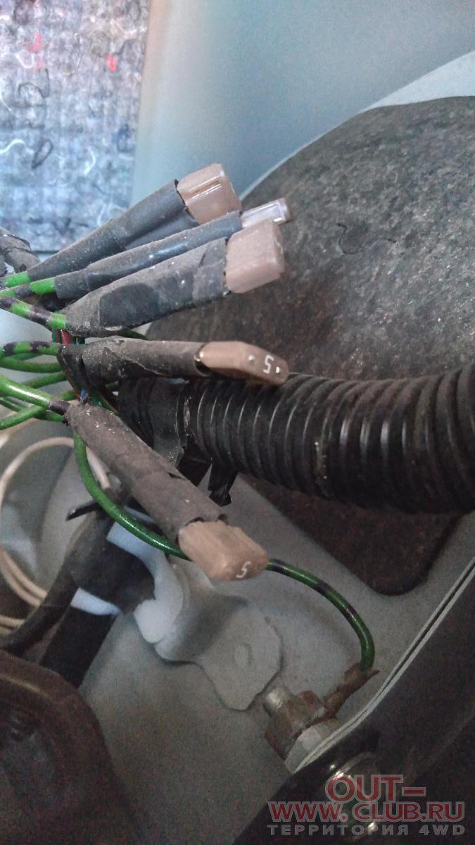

@andru-ha2375,
Можно было предохранители повесить на каждую линию,
потому что при перегорании предохранителя машина не заводится.
И какой номинал лучше ставить? 5 мало будет, а 7.5 - уже штатный на габариты например.

Сообщение от Talrus Посмотреть сообщение
Не помню, рассчитал по потреблению прицепа. Залезу сфоткаю на днях.
Буду признательным.
не забыл, только сейчас получилось.
5 Ампер это много для ламп накаливания, искал меньше нужно по расчетам на одну линию как идет распиновка. 5 предохранителей, пины-мама подобрал в магазине, обжал и в термоусадку.
Сегодня при очередном использовании прицепа выдергиваю вилку фаркопа -а там что то гремит. Разбираю- выкрутился винт от незадействованного контакта, теоретически он мог замкнуть
