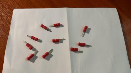

Все проводки прозвонил, все ясно и просто. И кстати нашел клемки как советовали где то на Драйве, длиной 10 мм, шириной 2 мм, дешевые и хорошие. Не буду делать на клеммах Ваговских, как первоначально хотел, это сложней на самом деле. Решил делать как один добрый человек описал на Драйве, тут выше ссылку приводили. И так же как он термоклеем залью.

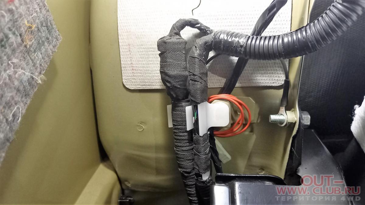

Провел наконец то электрику до фаркопа. По затратам такой мимнимум что стыдно считать, рублей на 20-30 пины и клемма на массу, и все... паяльник, термоклей, скотчи, это все в наличии, ну и всяко разно другой инструмент.
И когда заливал термоклеем все эти пины, заодно вставил в неиспользуемое гнездо для +12 еще один пин, вывел красным проводом, на всяк случай, мало ли понадобится когда + протянуть, чтоб не расковыривать термоклей.

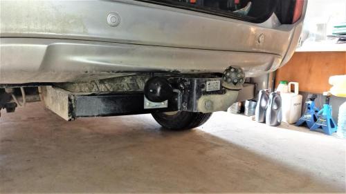

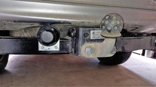

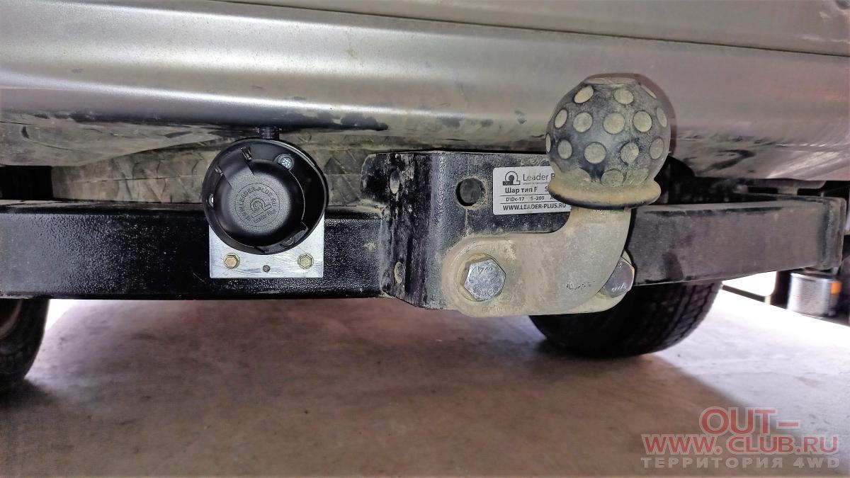

Venture
Сообщений: 973
О, смотрю, прислушались Вы к моему совету о размещении розетки НАД фаркопом. Респект!
Старый 21.03.2021, 12:10   #869
Vadim SPB
Сообщений: 2,056
Ну это же логично и правильно.Непонятно,кто ее крепит внизу.
Старый 21.03.2021, 13:43   #870
Venture
Сообщений: 973
Призводитель.
