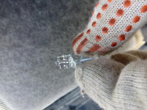

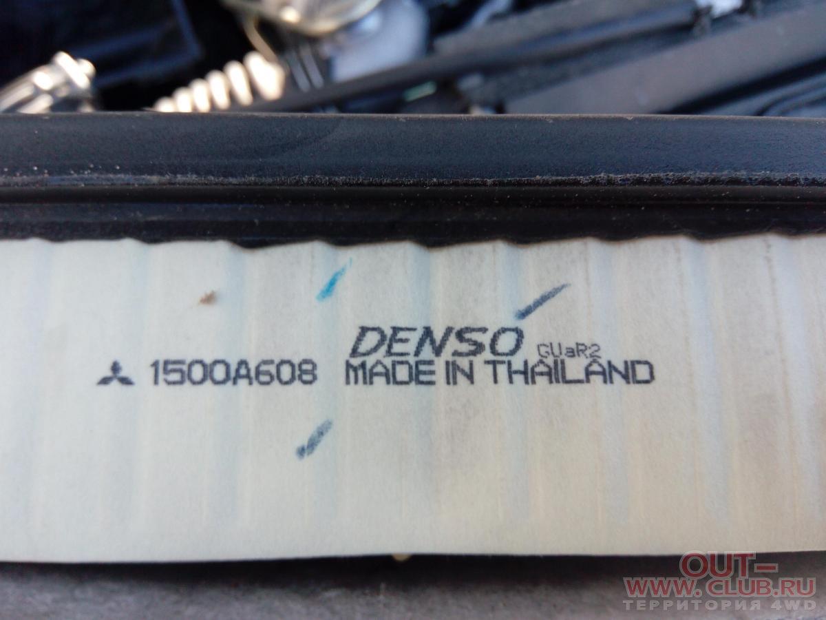

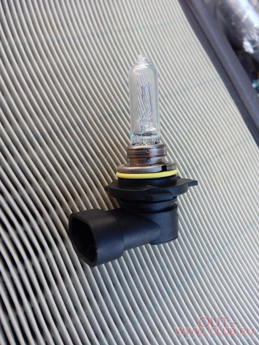

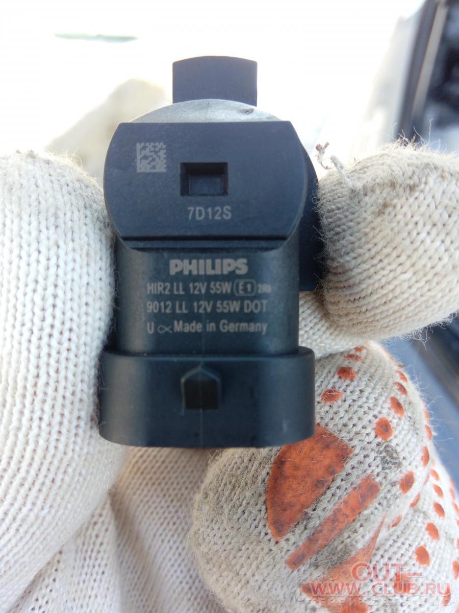

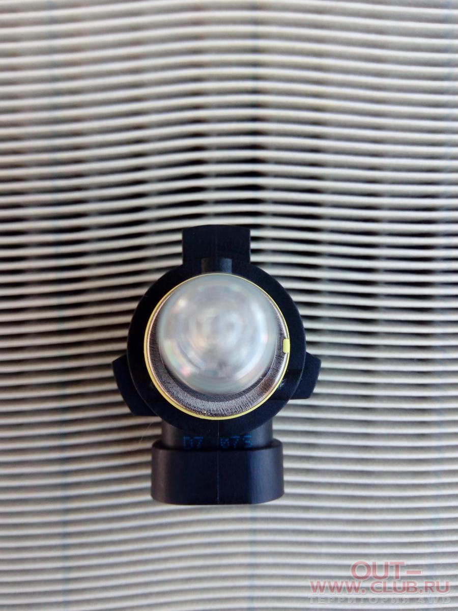

Доброго времени суток всем! На прошлых выходных по случаю посмотрел воздушный фильтр на своём МПС (2,4 дизель) и лампы головного света и габаритных огней. Сделал фото. Может быть кому-то будет интересно и пригодиться.
