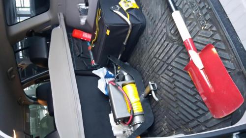

Mobilis
Аватар для Mobilis
Сообщений: 2,215
По умолчанию Re: Рыбалка и охота + off-road
@Venture, У вас что за модель, которая на фото?

Venture
Сообщений: 973

Старый 02.02.2018, 22:17   #27
Venture
Сообщений: 973
Warn XD9000l. Но я б/у брал. Warn стоит - космос, нет смысла перерплачивать. На прошлой машине китаец Тмах был - нормально работал.
