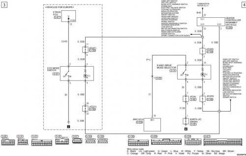

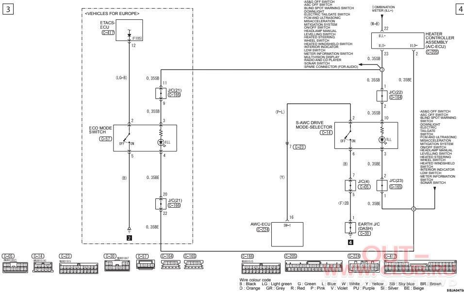

Подскажите пожалуйста по поводу подключения кнопки eco mode на outlander 2021 года. По включению режима понятно, тянем провод с разъема с-417 с 12 ноги на кнопку и далее на массу.
А вот по индикации кнопки не очень понятно по схеме подсветка кнопки цепляется на разъем с-166 потом на точку 3 и 4 соответственно, а дальше на разъем с-205 климата нога 2 и 23. Так вот у меня вопрос у нас имеется разъем с-166 или нужно тянуть провода на разъем климата, так как нигде в схеме не могу найти с-166?
Или я что то не правильно понимаю?
Snob вне форума   Вверх Ответить с цитированием
