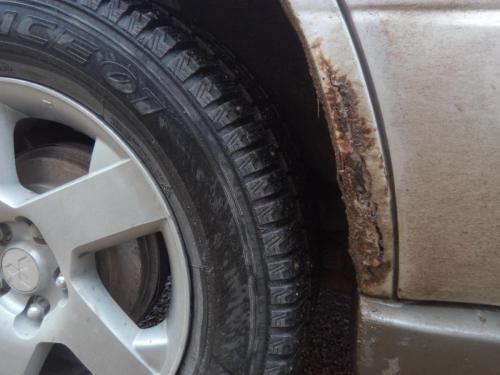

Уменя вот какая "красота"... как ее победить? ужу 2 раза все чистили до блеска, грунтовали и красили...
Вот думаю несколько вариантов:
-вырезать арки, варить, красить;
- чистить красить, ставить сверху пластиковые расширители арок.. (как они крепятся кстати?)
- покупать полностью новые крылья задние MN133594
КРЫЛО,ЗАДНЕЕ ВНЕШНЕЕ ПРАВОЕ 35292р, дорого очень...

Вариант: с б/у крыла переварить кусок. Б/у крылья стоят не дорого - много кто так уже делал.
Накладки крепятся на пистоны, но под них на дорестайле нет отверстий. Но это дорогой вариант.

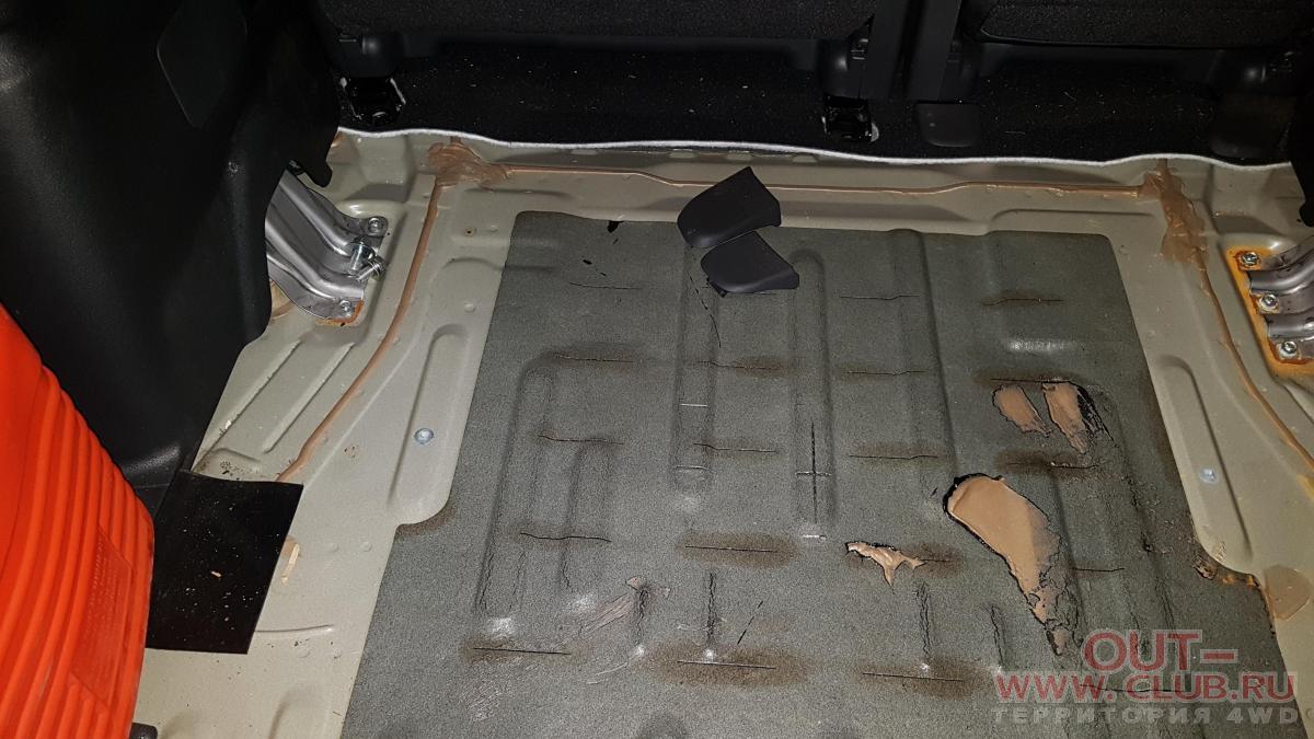

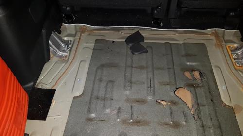

Вытащил тут недавно органайзер из багажника и под ним увидел такую картину. Машина 08.2015г.в.

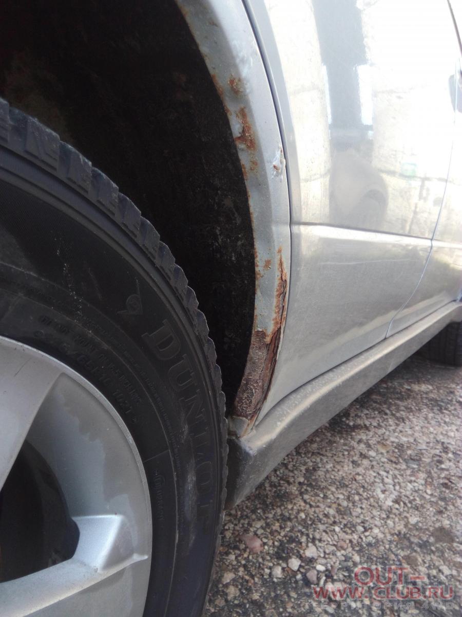

Был летом на Украине, сделал пескоструй и антикор задних арок, ржавчины практически не было. Были на арке внутри две точки небольшие, где дверь заднюю правую открываешь. Сегодня думал зачистить и закрасить точечно, проткнулось до дырок бл....внутрь проволокой проткнул, там пыль от ржавчины. Откуда там взялось, непонятно.. залил туда преобразователь ржавчины, далее наверно антикор для скрытых полостей залью. Ну а дырки наверно просто скотчем прийдётся пока закрыть... Хз чё с ними делать, варить пока рано...

@Дмитрий 27, Преобразователь ржавчины - зло. Зря залил. Сгниет теперь машинка быстро.. После его применения поверхность моется и сушится. Но это не для скрытых полостей. Их изначально нужно через распылитель с компрессором маслом с пушсалом проливать. А тут....теперь поздно пить Боржоми, как говорится.. Я бы попытался восстановить электрохимическим способом (цинк и соляная кислота под напряжением 12в). Изнутри крыло в пушсало надо. Что вижу на фото - следствие отсутствия локеров и очень плохой антикор использовался..(

Никакой антикор до этого не использовался, все было в заводской мастике....не было ржавчины, поэтому ничего и не делал. Эти две точки летом появились. Но вот как внутрь туда попала влага, хз...даже кромки арок, где у всех в основном ржавчина, были чистые без малейшей ржы...ну будет как будет уже...залью внутрь Раст стоп, а там будет видно, что с ней дальше будет... переварить всегда успею. Арки задул, потому что заводской уже повымывало местами. Задули Rand 510 вроде.
Да и не крыло ведь это, а внутренний проем двери, там ведь все заварено, доступ только под накладками крыла вроде. Изнутри вроде не видел туда доступа.
