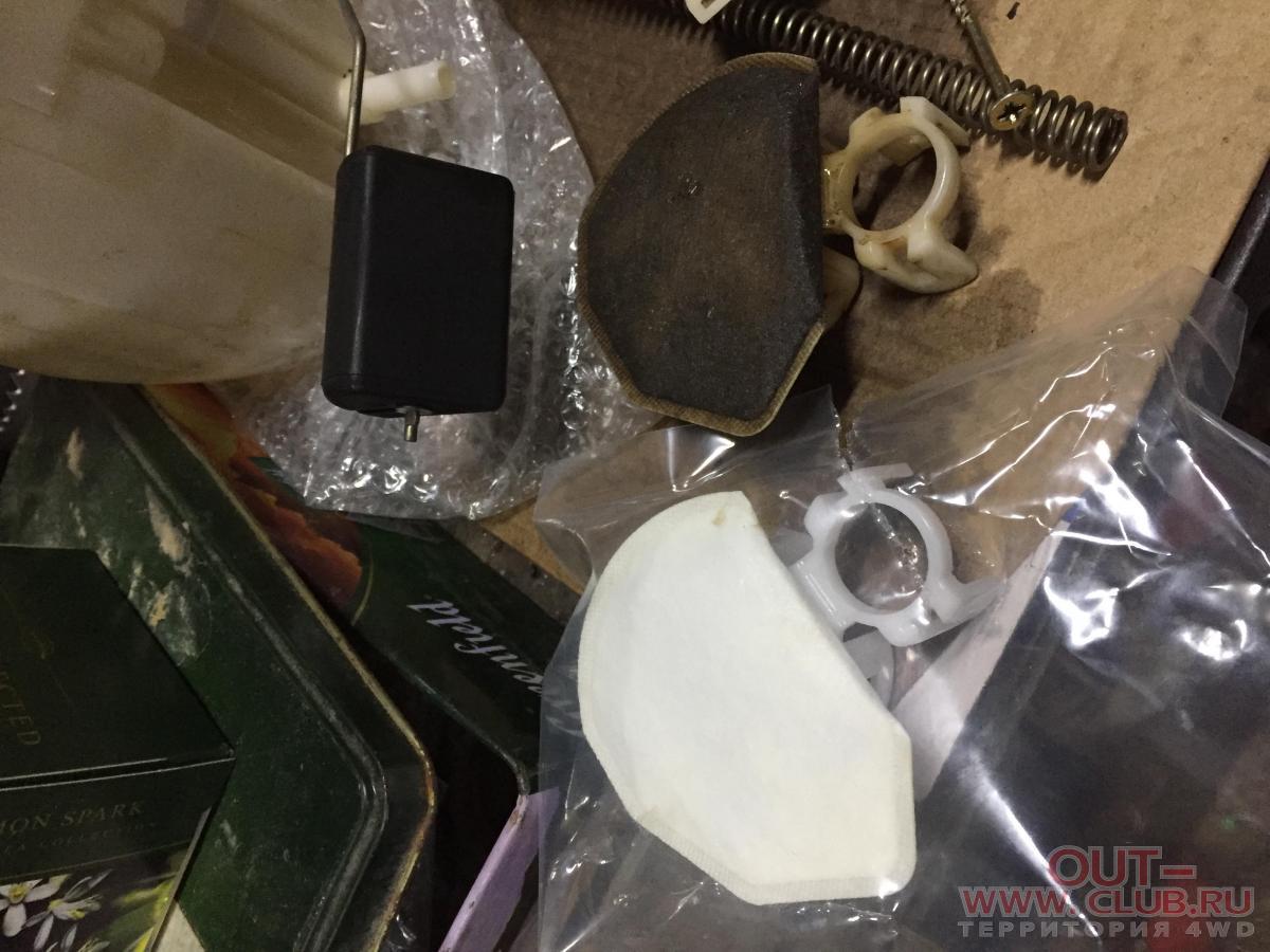

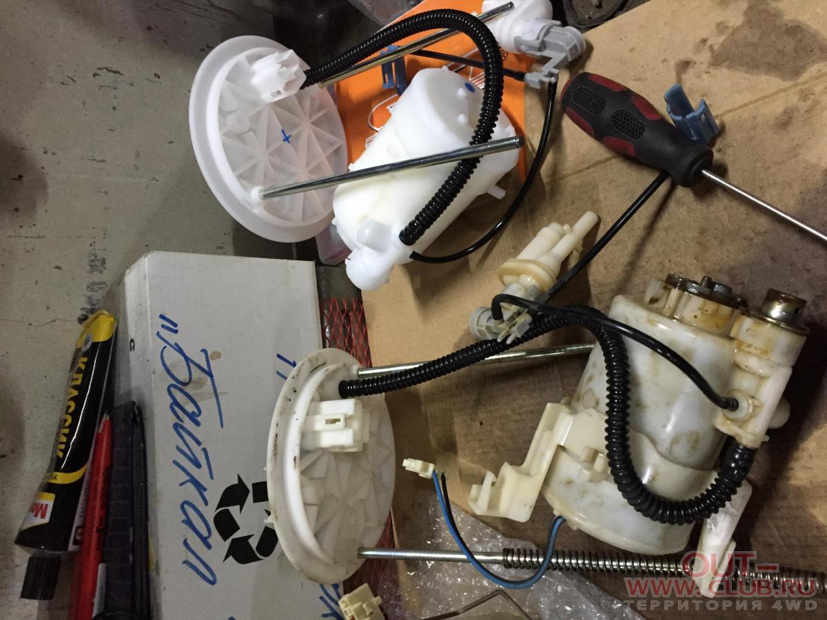

Вчера тоже поменял фильтр топливный,пробег 158800. Обошёлся без съёма сидений,ослабил пластмаску на пороге,и убрал защитные пластмаски внизу сидения двойного, спереди и сзади,задрал ковёр,в одном месте только подрезал сантиметра два,именно там где петлёй сделан ковёр и вытащил под сиденьем в сторону багажника ,на фото видно общий план

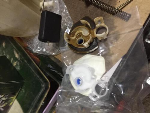

Остальное уже работы именно с корпусом топливного фильтра ,кстати ставил оригинал,до кучи бы еще поменять сам насос и металическую штуку типо сетки,но это уже в другой раз.Грязи конечно хватает
