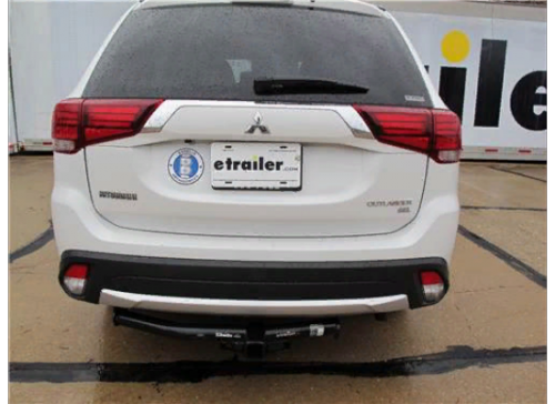

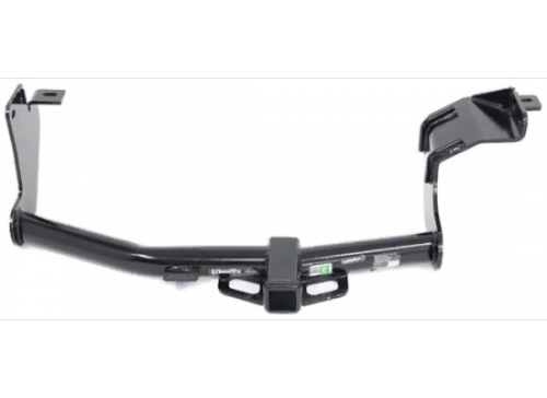

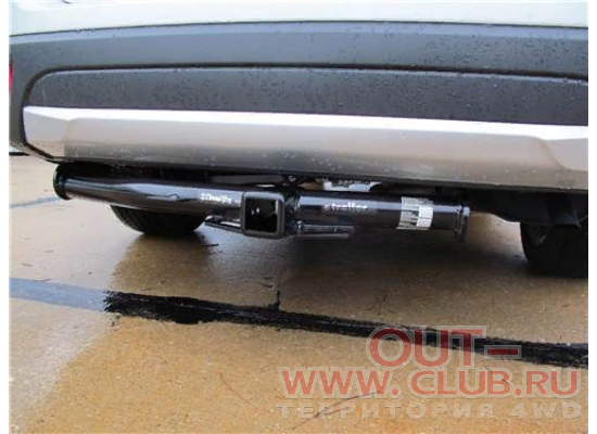

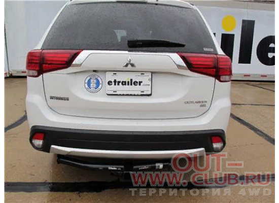

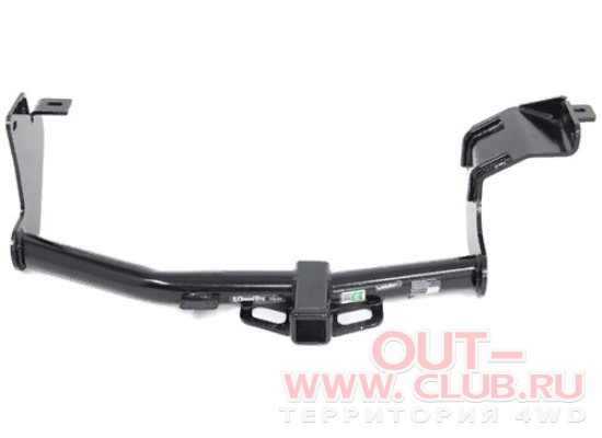

Фаркоп и усилитель заднего бампера.
Не нашел хорошего решения по совмещению усилителя бампера с фаркопом, полез к америкосам.
У них все решено проще: висит ниже бампера труба, прикрепленная к лонжеронам.
И цена приличная 150 баксов. Вопрос или притащить оттуда или изготовить здесь???
https://www.etrailer.com/hitch-2014_..._Outlander.htm

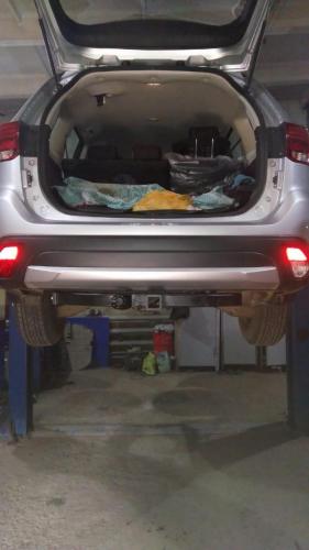

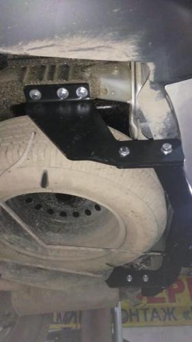

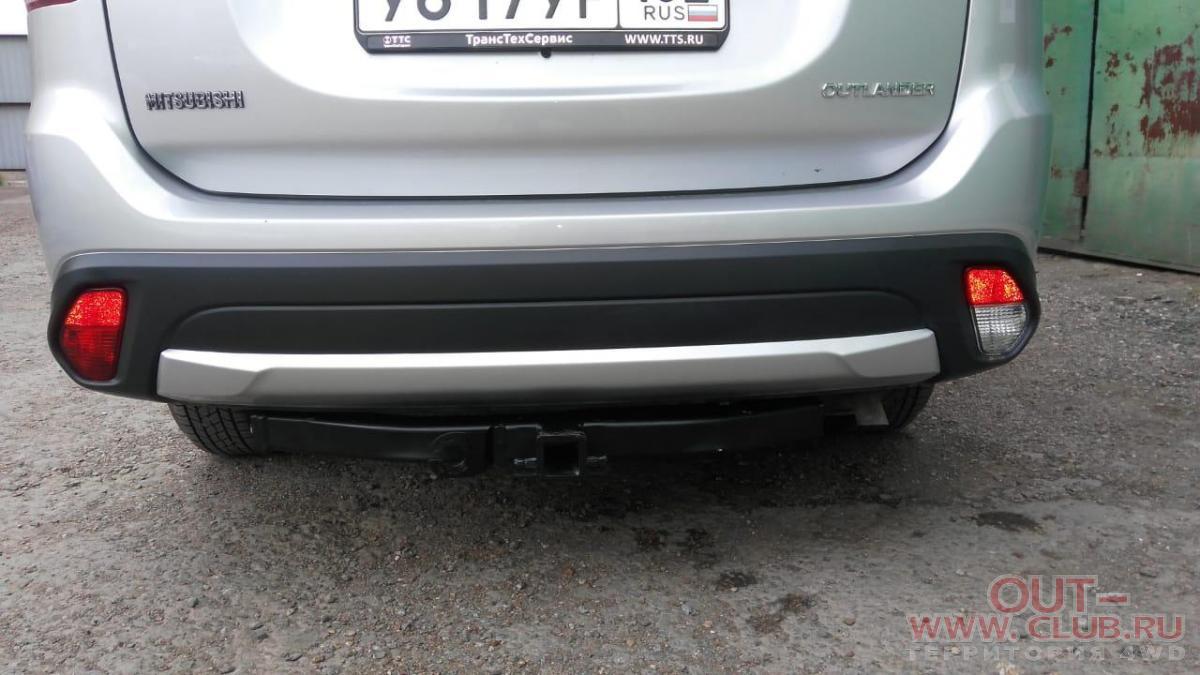

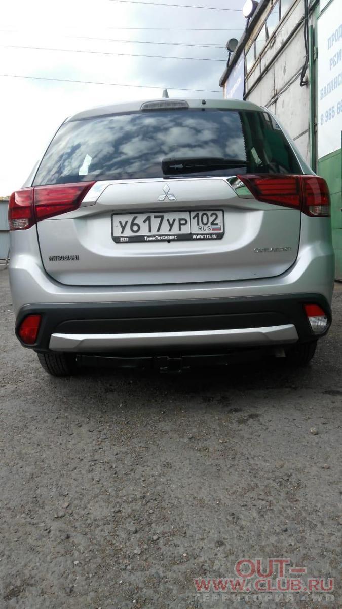

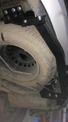

Всем привет. Много читал про фаркоп на этом форуме. Вот тоже поставил, квадратный. ТСУ (фаркоп) для а/м Mitsubishi Outlander 2018- (рестайлинг) / Производитель: ДЗК http://www.dzk.ru/catalog/farkopy/2396/
, хотел, поделится мнением своим. Смотрится приятно. И поставили быстро. Не чего хитрого в установке нет. Крюк снимается очень быстро, на столько быстро, что не рискую его без надобности ставить. Хотел отметить минусы. Так как крюк быстро съёмный. С телегой болтается, гремит. При установке оказалось пересортица крепёжных болтов. В одном месте крепление пришлось напильником подработать. Ну и всё. Больше минусов нет. Установился вровень запаской. Бампер снимать и резать не надо. И теперь если будет крутой косогор. Всю нагрузку возьмет фаркоп. Бампер останется на месте.
С крюком, чтоб не болтался, придётся дополнительное крепление приварить, чтоб болтом стягивать.
