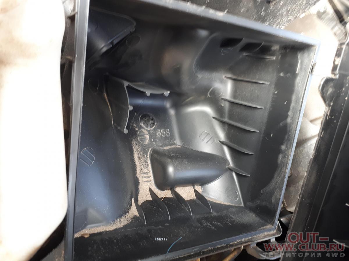

Я вот сегодня заглянул и поменял воздушный фильтр после ТО-1.
Не много ли песка скопилось под фильтрующим элементом.
Здесь или на драйве уже отмечали неудачное расположение воздухозаборника на дизеле.
Автомобиль-то грязи еще не видел.
Также ток еще на 5000 км. решил глянуть! Под аркой направлен, хоть и защита но кидает!!!
Пылесос и периодичность контроля наше все!!!!

Да, что то я погорячился с выводами об отсутствии песка в корпусе фильтра воздушного.
Фильтры страшные, грязные как будто всю войну прошли

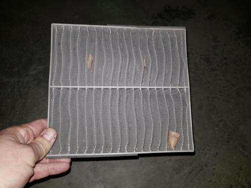

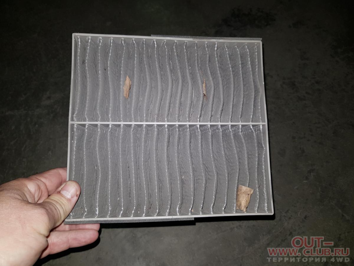

Салонный фильтр особо удивил, столько грязи как будто его тысяч 60 не меняли
