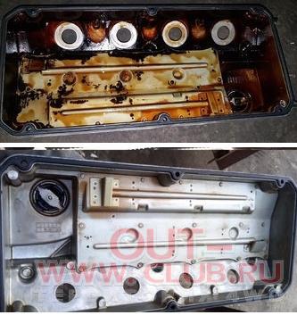

@secret49,
то есть если залить синтетику 5в20 на зиму или 30ку расход будет более 3х на 10.
и замена через 10 это много так то. вообще. и интересно посмотреть что
у него творится под клаппаной крышкей. если там первый вариант то печально

синтетику не когда не лил за 10 лет моей эксплуатации машины по этому и не знаю какой расход будет при синтетики. А вы считаете что через 10 тыс замена масло это много? Р.Ы. два года назад снимали крышку для замены прокладки все прилично было. не как на первой фото. Я так понимаю надо для начало профилактику сделать в виде раскоксовки.

@secret49, масло маслу рознь. кто то не уделяет этому внимания а потом
вопросы а у меня расход а у меня жер а у меня не едет... обычный гидрокряк летом от
силы 7000. и то не факт. зимой до 6000 км. гидрокряк это по сути всё что с допуском
SN + GF5 . а кто то на оригинальном масле и 15 ездит) хочется им пожелать удачи)

Вообще на фото достаточно наглядно, выложено к чему приводит: игра с касторкой + пробег до 11тыс..
