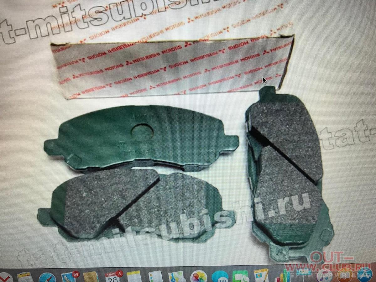

Друзья, заказал себе передние 4605А486, пришли вот такие. Есть сомнения, цвет основания зелёный, нет обозначения где сделаны на упаковке. Что скажите..
Alexs36 вне форума   Вверх Ответить с цитированием
Старый 26.03.2018, 20:19   #1023
Сообщений: 2,810
@Alexs36,
Вообще эти колодки не похожи на оригинал.Вот фото оригинала в нете.Да и упаковка какая-то странная.Обычно у Мицу упаковка без надписей.Принадлежность к бренду идентифицируется с помощью наклейки,на которой указан номер детали и присутствуют три бриллианта(как на фото).

Добавлю ещё фото, помогите разобраться)))

Сообщение от Alexs36 Посмотреть сообщение
На вашей упаковке на стикере надпись KEY TRANSPO, должна быть - PAD SET. Ниже информация из каталогов:
4605A486 PAD SET,FR BRAKE 01.04.2013- Все EXCLUDED EUROPE USE
4605A795 PAD SET,FR BRAKE 01.04.2013- Все EUROPE USE ONLY
Ну и фото из инета оригинальных колодок 4605A486.
Упаковки раньше, лет 10 назад, были с надписями. Найду в гараже сделаю фото.
На оригинальных колодках на упаковке на стикере была надпись AKEBONO.

вообщем подделка- вернул в магазин- приняли без вопросов)
