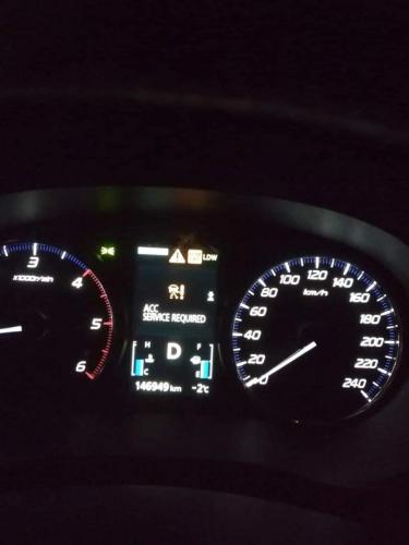

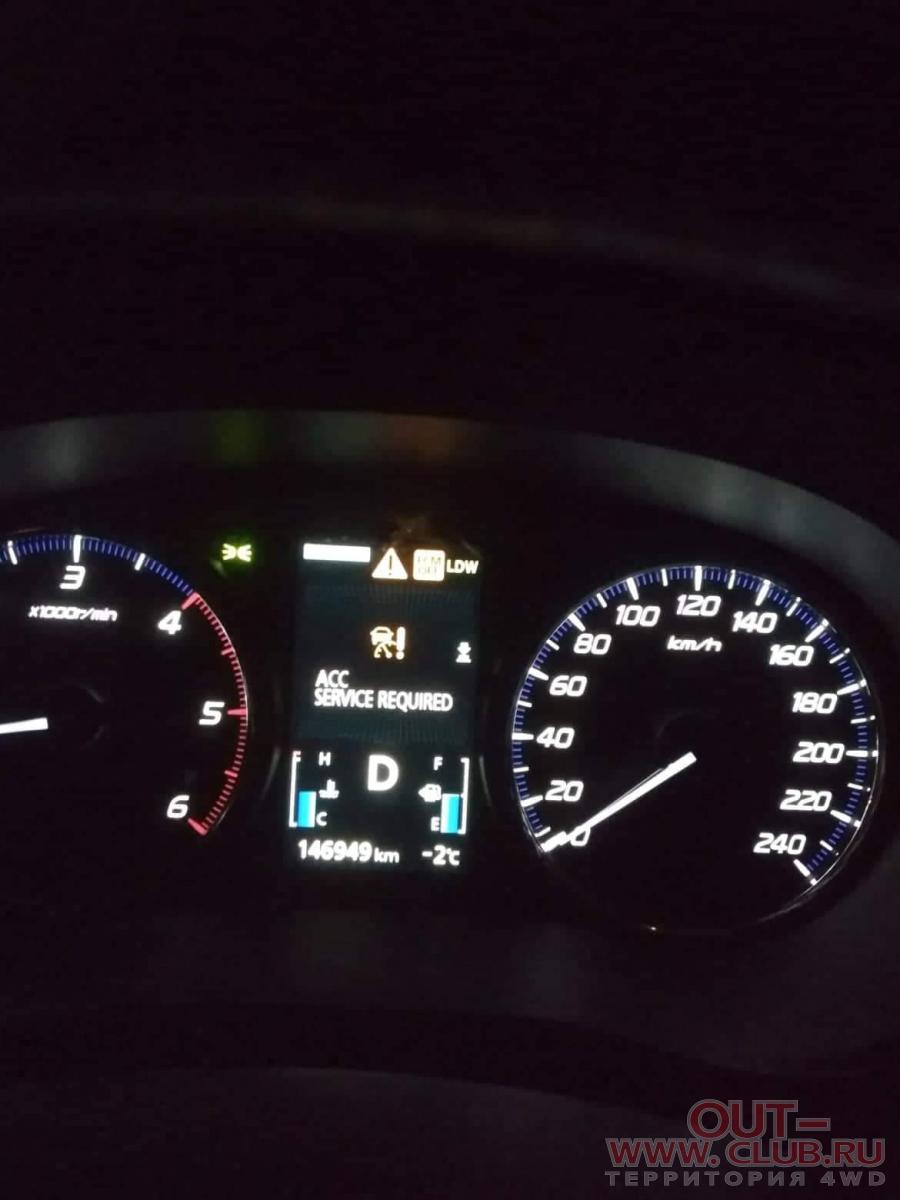

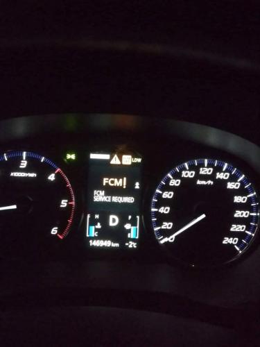

Уважаемые,
Кто-нибудь сталкивался со следующей проблемой:
На приборном щитке загорается чередующееся предупреждение
FCM service required/АСС service required
Ошибка снимается выключением/включением двигателя. Какой-либо закономерности появления выявить не удалось. Т.е. может появиться через 10 км от старта, а может не появиться за весь день.
Понятно, поеду в сервис, но может кто знает в чем причина (раскалибровка радара, хана какому-то блоку и т.д.) и на что я попадаю?
Bulia вне форума   Вверх Ответить с цитированием
