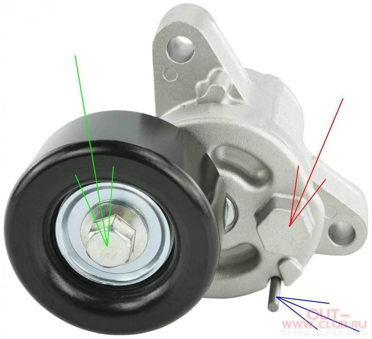

Кто менял самостоятельно натяжитель ремня доп оборудования? просветите плиз... Для чего нужна головка на 17 (красная стрелка), если пишут что для ослабления ремня надо оттягивать натяжной ролик ключом на 14 (зеленая стрелка). И еще... Для чего нужен штырь (синяя стрелка)?

@Rint, на фото штырь удерживает пружину в сжатом состоянии. И, если бы компоновка подкапотного позволяла, можно было бы, при сжатии пружины, фиксировать штырем и спокойно менять ремень. Но там очень тесно, откройте капот и посмотрите где автонатяжитель, и прикиньте сможете ли пальцами добраться до места для этого штыря. И до 14 головки проще добраться инструментом чем до 17.
