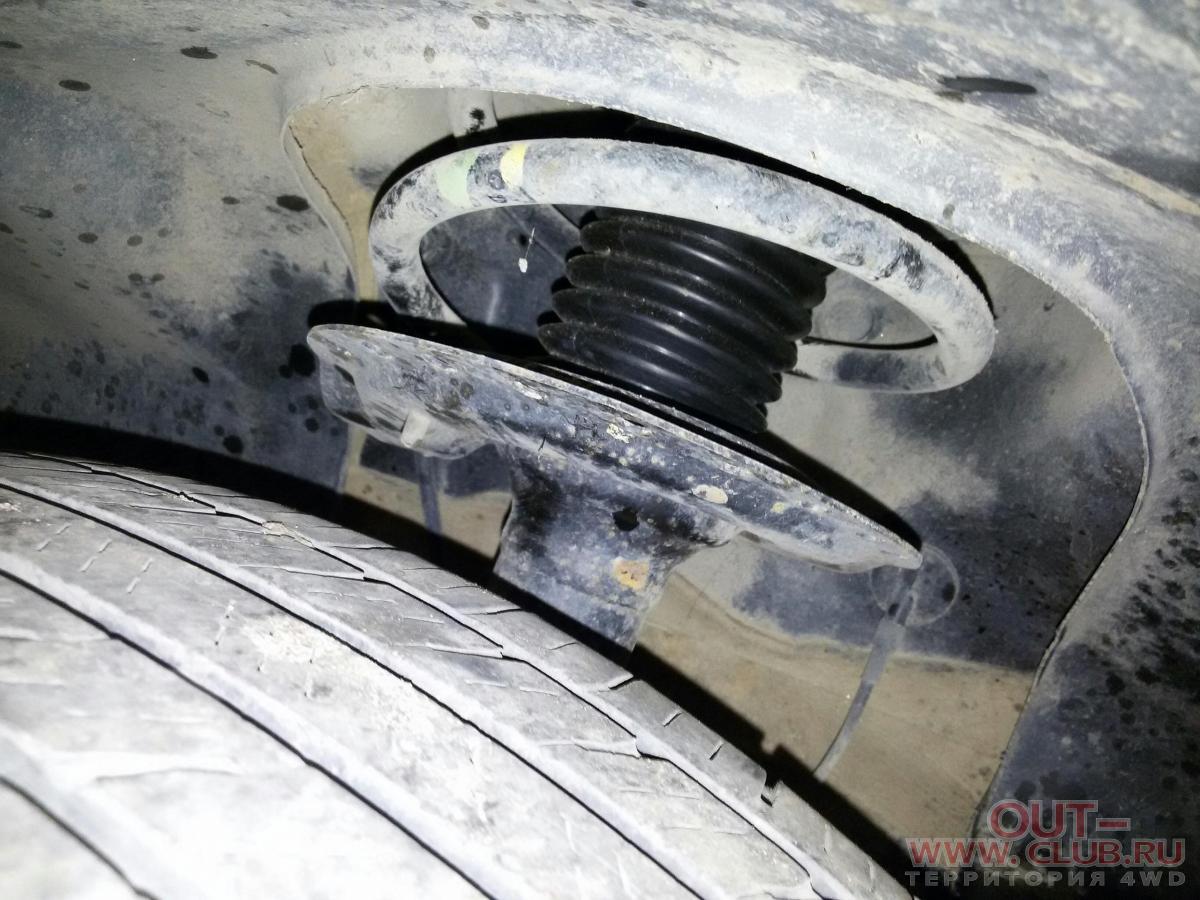

Сообщение от Nik1980 Посмотреть сообщение
Здравствуйте!
При замене пыльников, тупо приклеил отбойники на Вюртовский клей. 2 года тишины.
Это что за клей такой ???

Сообщение от tepkom Посмотреть сообщение
Вот фото

Сообщение Re: Пыльник для амортизатора
Проанализировав причину порыва пыльников, пришел к выводу, что пыльник рвется не из-за качества резины, а в следствии трения гофры о верхнюю гайку амортизатора, имеющую острую кромку.
Таким образом если исключить это трение (теоретически: обмотать изолентой, одеть кусок велосипедной камеры и пр.), то можно продлить жизнь этой запчасти.
Вывод сделал исходя из личного опыта: с новья, при начале движения, раздавался щелчок с обоих сторон в области амортизаторов, диагностика подвески ничего не показывала. Через 1,5 года щелчки прекратились. При осмотре вместо гофры увидел дырки

Сообщение от Владеймиром Посмотреть сообщение
Хочу огорчить. Давно известная причина, этот звук происходит от отбойников, на рестайле эту проблему устранили.
Лично в моем случае, следов трения пыльника не наблюдалось. А вот сама гофра на нем, была тонкая, как "бумага" и буквально рвалась по сгибам. Верхняя и нижняя части, нормальная резина и прослужила бы еще довольно долго. Это обычная политика авто-компаний, что после гарантийного срока, должно уже что-то разрушаться))

Сообщение от ZERO999 Посмотреть сообщение
поставил Masuma MAB-1018(400-500 руб.).
Огромное тебе спасибо, дружище. Помог съэкономить кучу денег, не покупая оригинал.
При замене масла в раздатке и диффе (заколдованное мероприятие), аналогично обнаружил драные пыльники амортизаторов, при пробеге в 58 тыщ.
Срезав по аналогии старый пыльник и вставив его в новый (хотя можно было в принципе и сразу поставить Masuma), было сразу очевидно, что не надо ничего там проклеивать. Просто реально нет в этом смысле. Пружина, на столько сильно прижала пыльник, что ему и деваться то некуда, а если там чего и соскочит, то клей уж точно ничему не поможет. Все достаточно герметично, так что и не тратьте на это ни время ни деньги. Пыльник по длине точь-в-точь.
