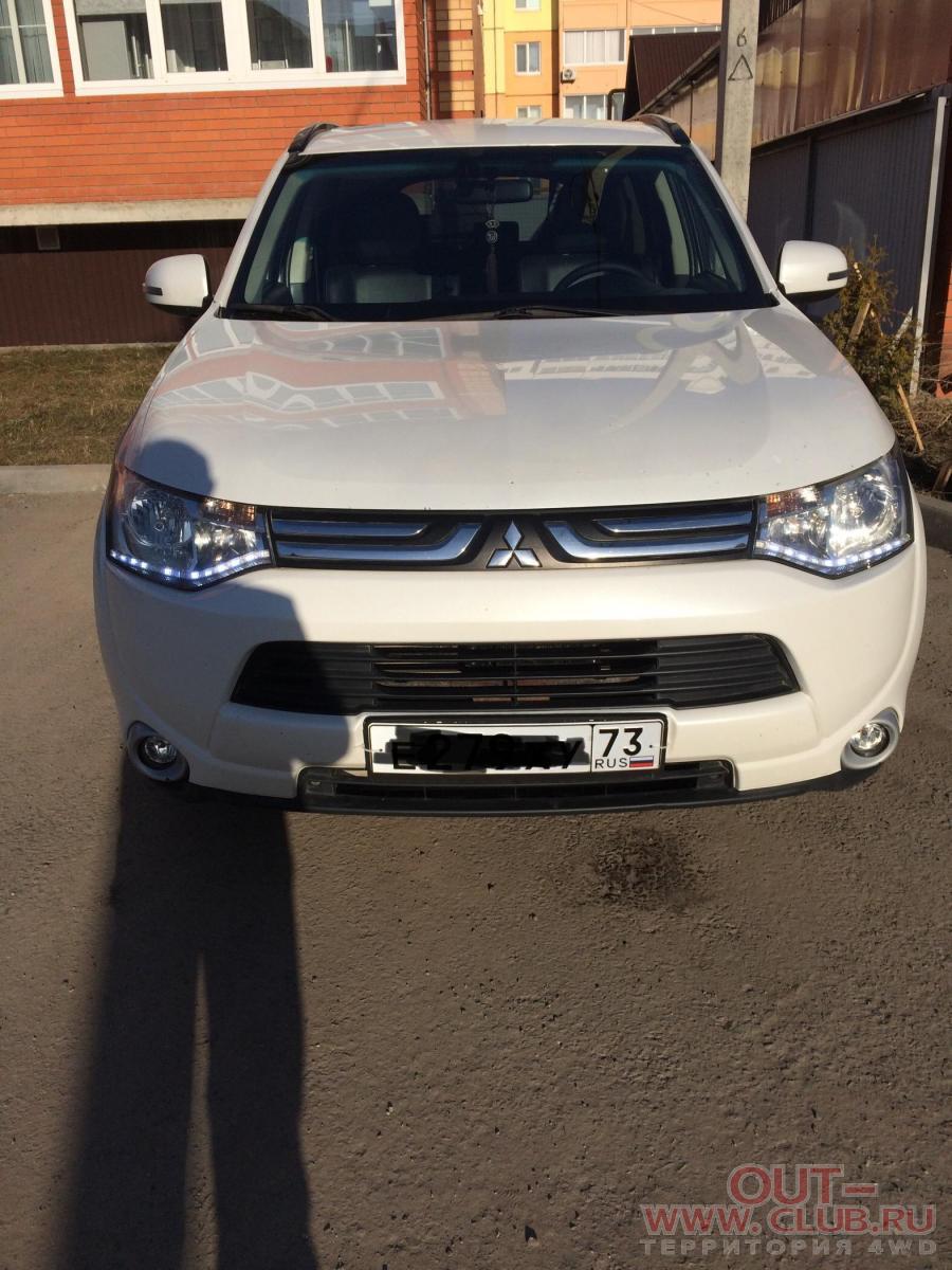

По умолчанию Re: Outlander 2013-2014-2015- DRL, Фары дневного света, ходовые огни
Купил авто вот с такими ДХО. Предидущий хозяин устанавливал.Работают полностью(нет сгоревших диодов на фото).
Как по мне, так себе... но пока коплю деньги на Ксеноновые оригинальные фары, сойдет. Омыватель уже куплен, Корректор в поисках на разборках.
@mambo, знакомая тема с "выбитыми зубами": последствия низко-бюджетных led-решений.
Они работают) на фото только так.
там светодиоды Hella) работают с 2013года как мне предидущий владелец сказал.

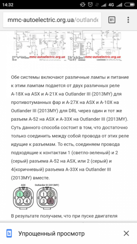

Добрый день подключаю Штатные противотуманные фары в режиме DRL (Daytime Running Lights) как описано и показано соединив два провода при этом горит предохранитель птф. Вроде делаю по букварю, что не так? Только разъем на 6 контактов занято два и цвета вроде черный и серый
alexkucok вне форума   Вверх Ответить с цитированием
Старый 01.06.2018, 17:27   #1811
Сообщение от alexkucok Посмотреть сообщение
В разъёме 4 контакта. Где Вы взяли разъём на 6 контактов?

alexkucok
4 контакта не нашел. Машина аут этого года. Сняв пластиков защиту чуть левее центра два разъема: один свободен, в другом только 6 пинов /2 заняты. я так понимаю можно и предохранитель блоке перемычку на реле поставить, кто скинет ссылку и какой штырек замыкать.

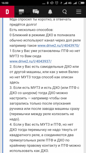

Ну тогда найдите сами. Берёте
Контрольку
, включаете ПТФ, один контакт "котрольки" на массу, а второй на контакт в разъёме. Как лампочка начнёт светиться, так значит этот контакт + ПТФ, найден. Затем заводите ДВС, ПТФ выключены, опускаете ручник (в зависимости как активировано), и контролькой ищите нужный контакт в разъёме. Когда оба контакта (провода) найдены, соединяете их в месте (лучше пропоять). Всё просто.
Старый 02.06.2018, 16:02   #1815
alexkucok
А все таки пункт 4 с перемычкой в моем случае подходит? Машина комплект интенсивно с Птф.
