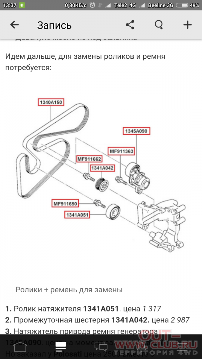

Товариши скажите кто знает. Можно ли на натяжителе привода ремня генератора поменять только ролик,или это неразборная деталь.и ее при замене приводного ремня меняют в сборе. . 1345А090 артикул детали

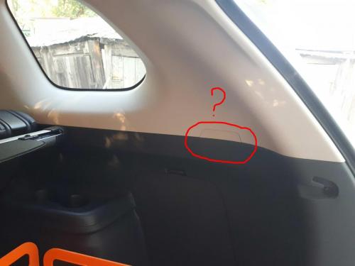

В машине разболталась бежевая заглушка в багажнике и тарахтит на неровностях дороги, хотя никогда не снималась. Хочу ее обклеить с внутренней стороны, чтобы плотно прилегала к обшивке.
Пожалуйста, подскажите как ее снять не повредив? Поддеть сверху пластиковой лопаткой и тянуть перпендикулярно обшивке или по другому?

По умолчанию Re: Как снять или разобрать...
Сообщение от plyatov Посмотреть сообщение
Лучше сначала снять нижнюю часть обшивки,чёрного цвета которая.Как это сделать,я писал здесь.
