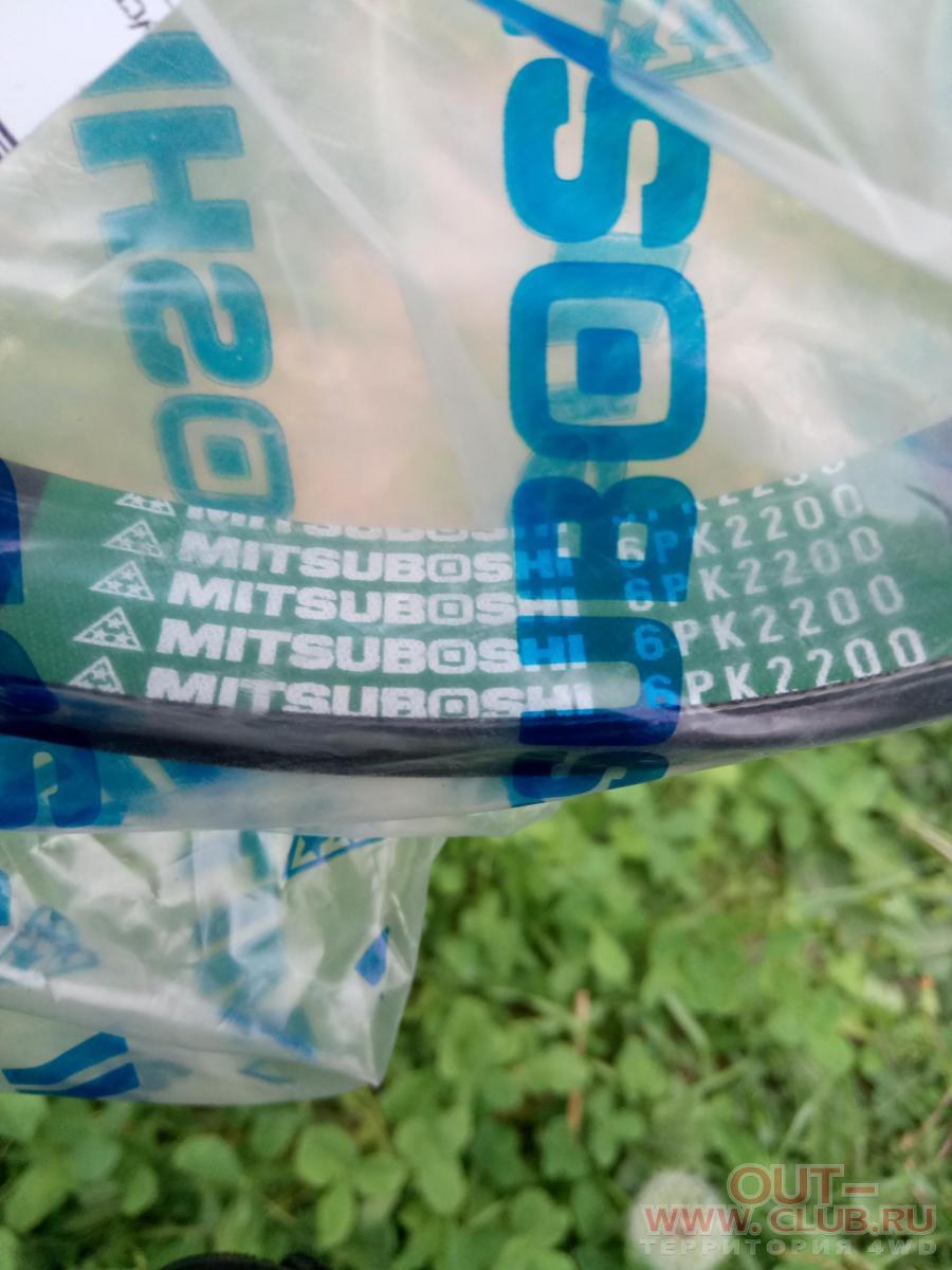

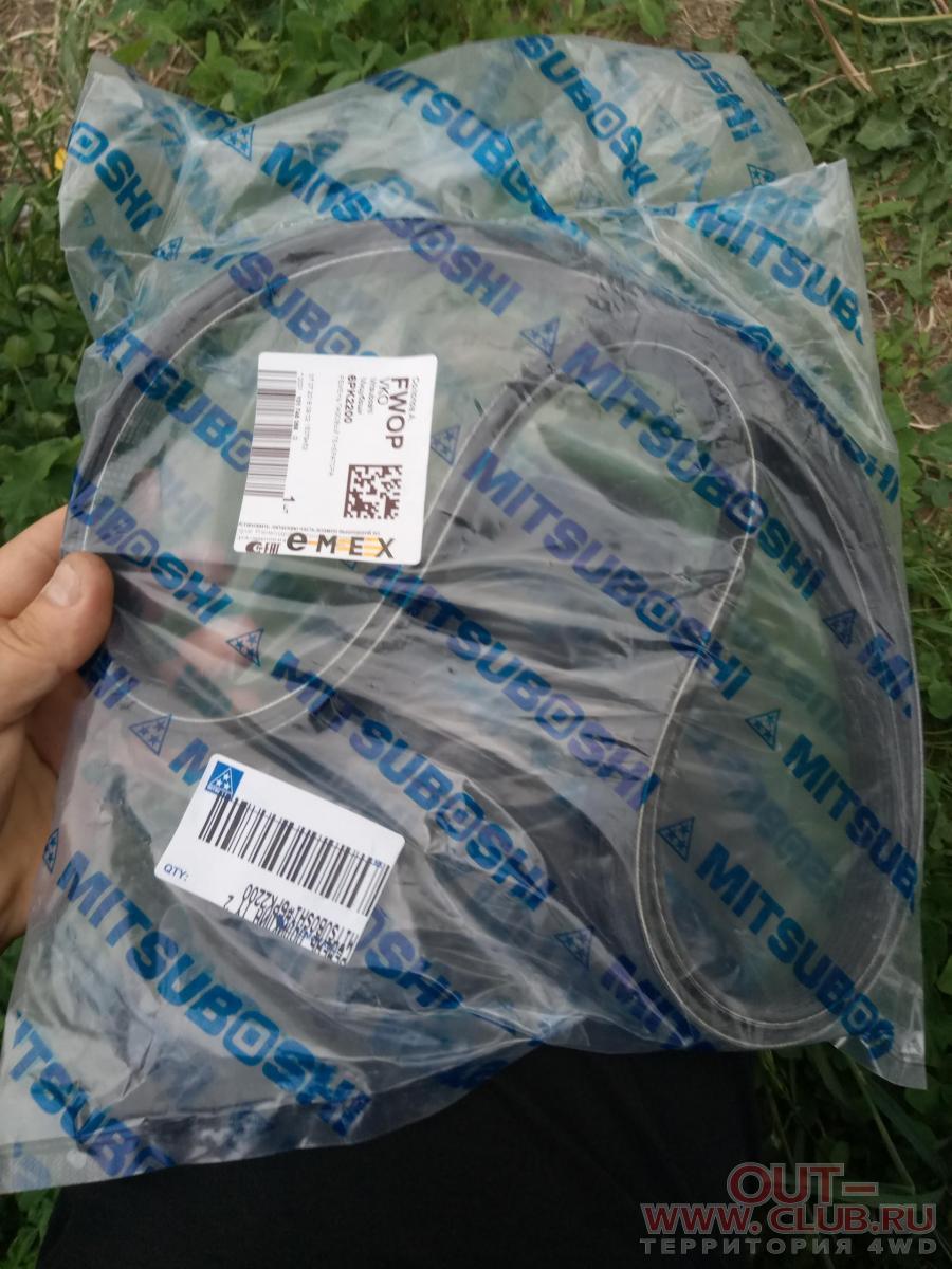

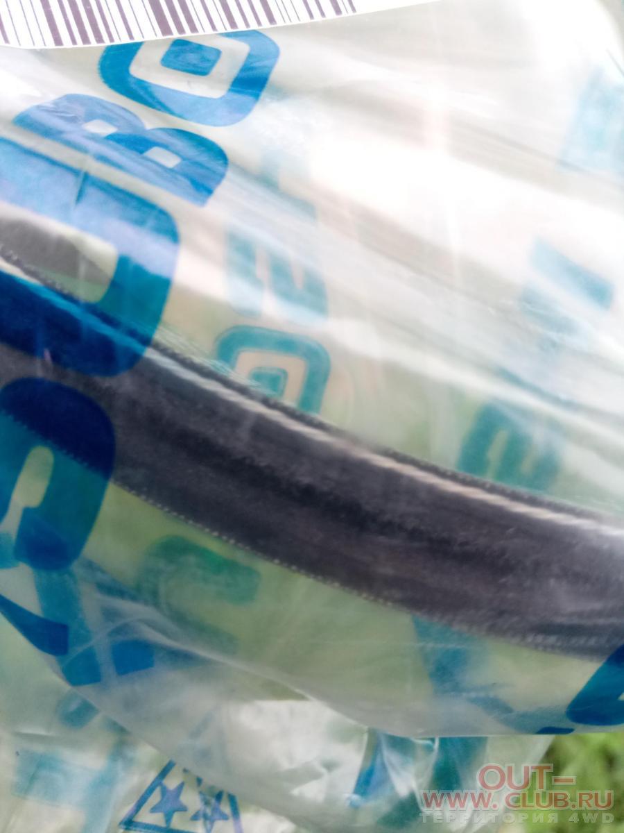

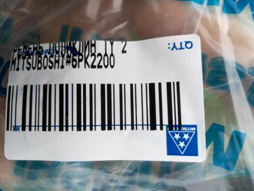

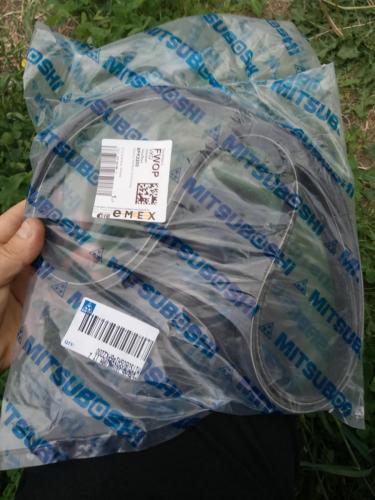

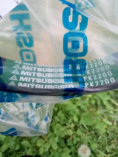

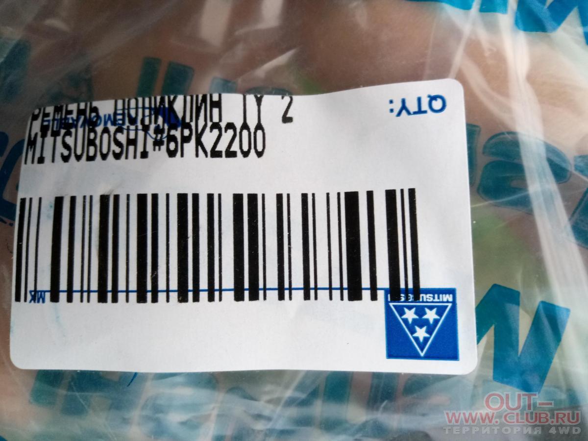

Сегодня получил ремень Мицубоши. Прошу оценить оригинальность аскетичной упаковки тех, кто уже имел с ним дело. На фото в том числе и действующий ремень.
Спасибо!

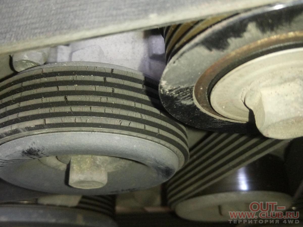

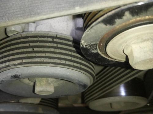

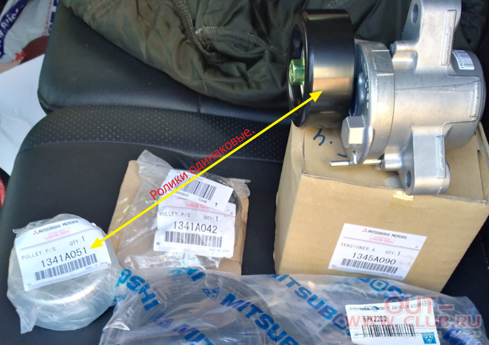

Сообщение от Серегей Посмотреть сообщение
Mitsubishi 1341A051
правильно понял что можно два ролика 1341A051 взять и один на натяжитель поставить ?
На фото указал одинаковые ролики правильно ?
