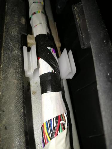

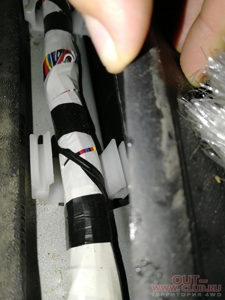

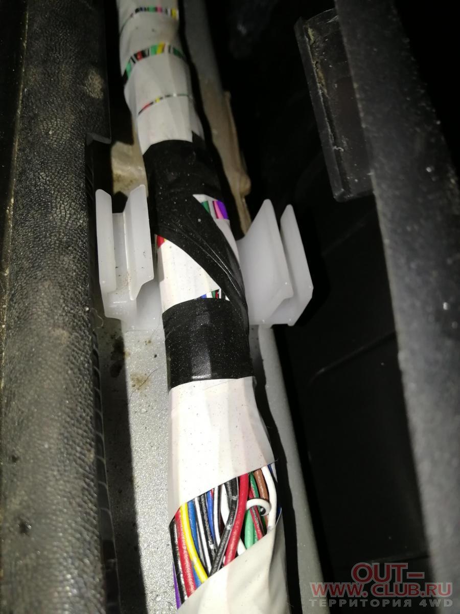

Сегодня отогнул накладку и сфотографировал клипсы. Да, это клипсы, в которых проложен жгут. Но! Эти клипсы однозначно держат и накладку! В каждой клипсе, как я уже писал, по два "рога" в которые вставляются ответные части (ласточкин хвост) самой накладки.
Этих клипс - две. У одной из них (передней) сломано одно плечо (на втором фото видна белая полоса излома на левом плече), а в другое плечо ответная часть накладки сломана. Так что, по всей видимости, нужно будет менять одну клипсу и накладку порога.
Так что теперь кроме клипсы нужна и накладка. Согласно MMC ASA partnumber 63614L, но ни exist, ни autodoc этот номер не знают...
