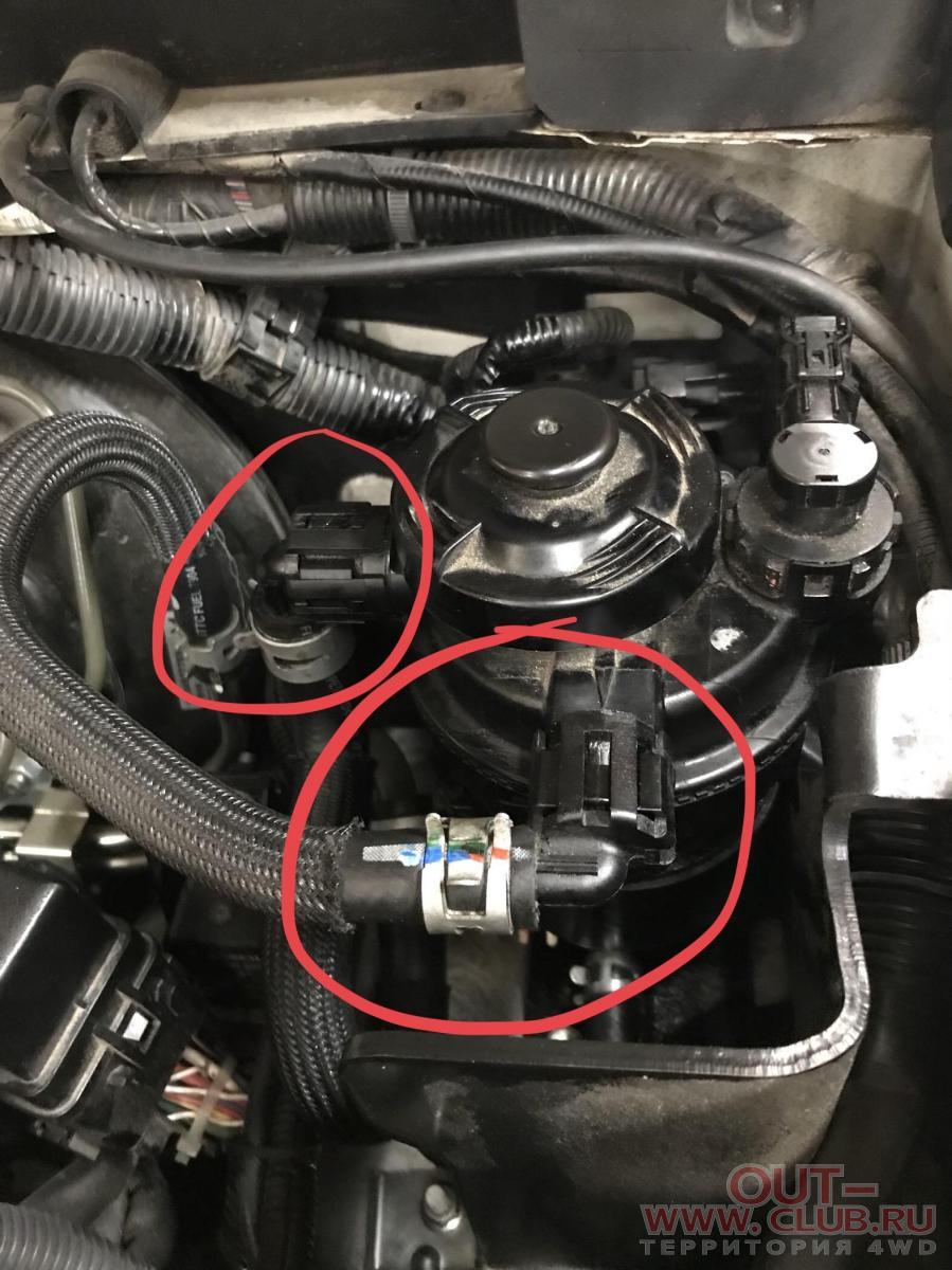

После замены топливного фильтра в сертифицированном сервисе, на следующее утро нашел под капотом такую пруинку, она на фото.
Может ли она быть с нашего фильтра, может с клапана какого?
Дело в том, что мастер долго не мог после смены картриджа прокачать систему, а тут еще и пружинка эта.

Ааа поздравляю вас. Мастера у вас снимали топливный фильтр с отщёлкиванием магистралей топлива. В одной магистрали стоит обратный клапан в виде белой пластиковой шайбы, которая подпружинивается этой пружинкой. Когда отщелкивают, пружинка вылетает и клапан тоже.
Не заметили - все, значит систему упростили) помогли японским инженерам.
Фильтр надо менять не отщелкивая эти пластиковые зажимы!, на фото отметил.
Ищите теперь клапан, ибо как я понимаю топливо без него будет постоянно стекать, что будет наверно сказываться на эффективности заводки двигателя.
Вот пример как надо менять топливник
https://youtu.be/9X42IdkgsW0
Едете к дилеру, предъявляйте претензию. Мастера того на кукан!

@mdn782007, да, точно, отщелкивали.
После ночной стоянки это правда не сказывается, но буду искать клапан.
