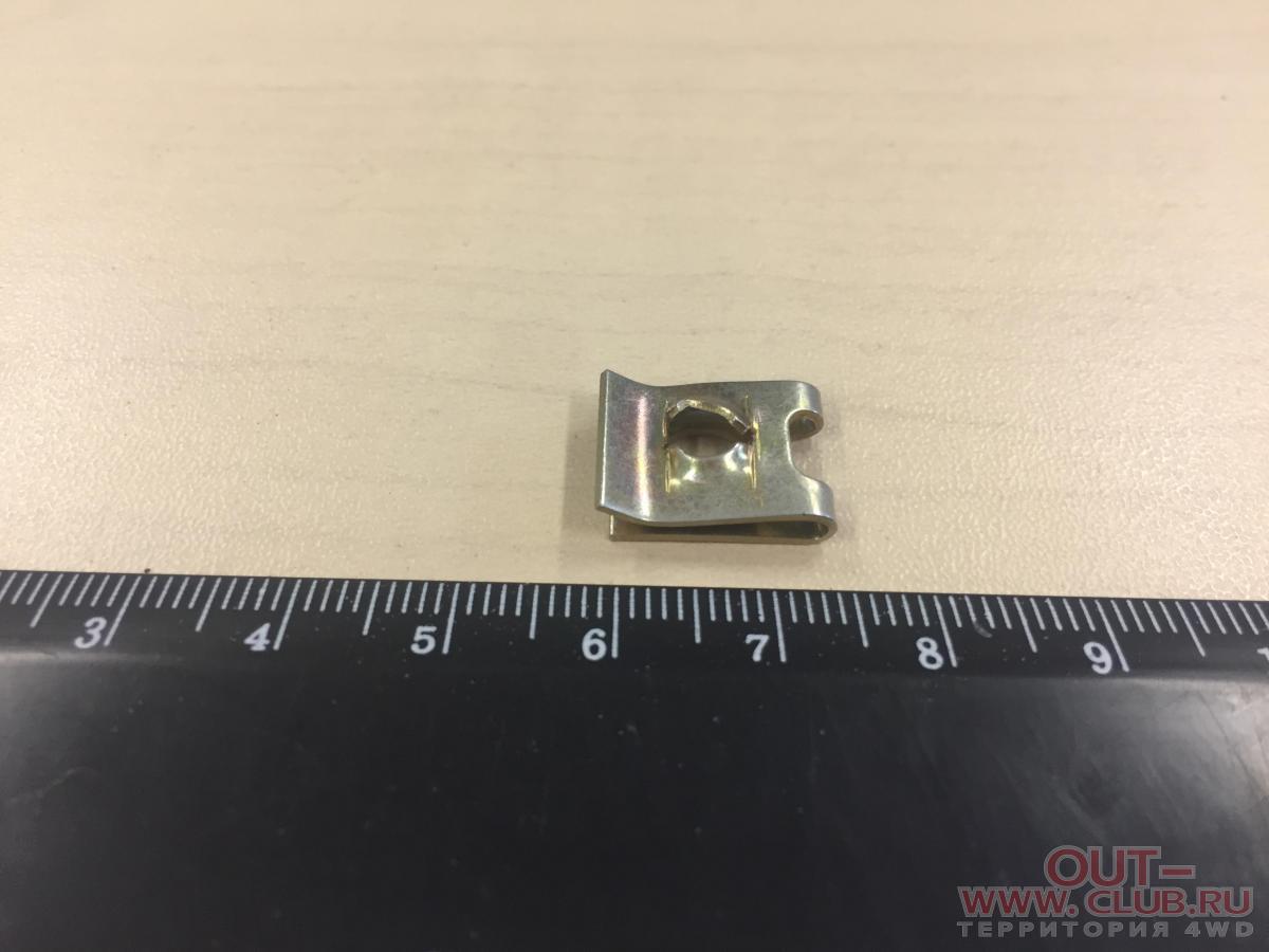

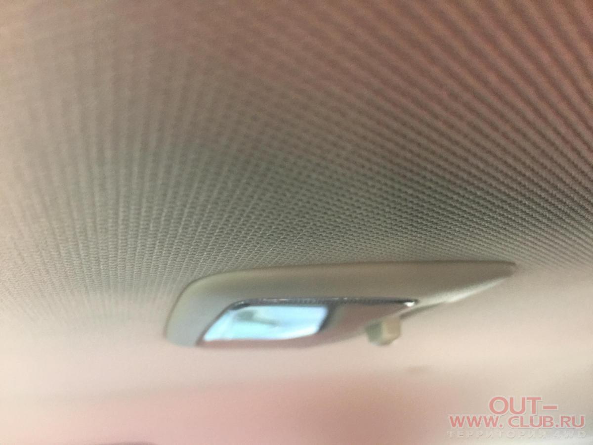

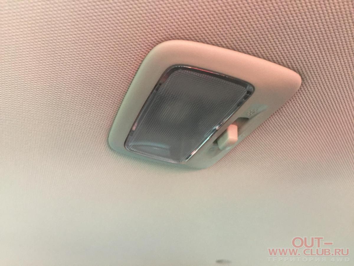

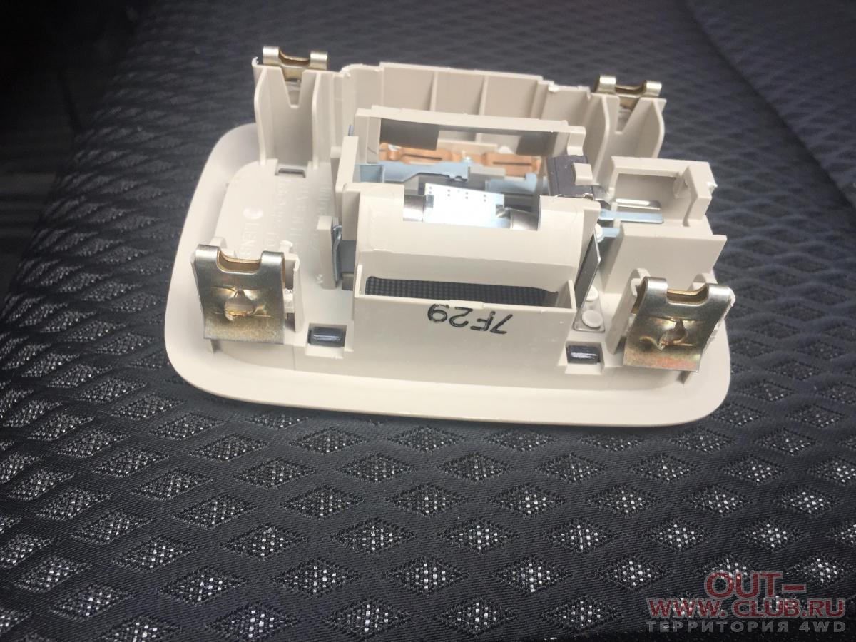

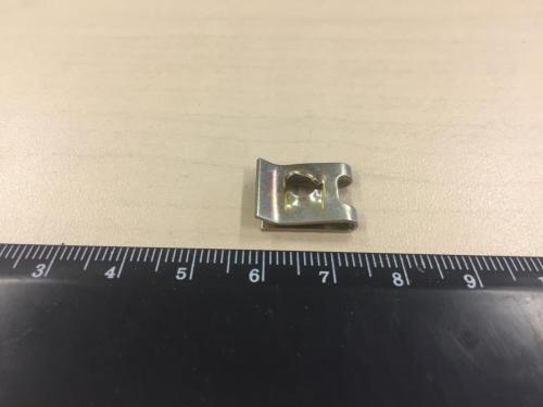

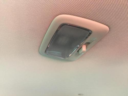

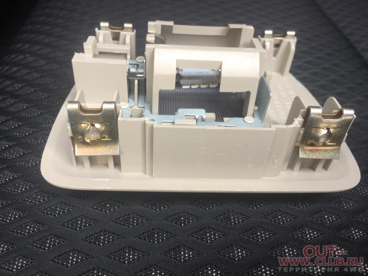

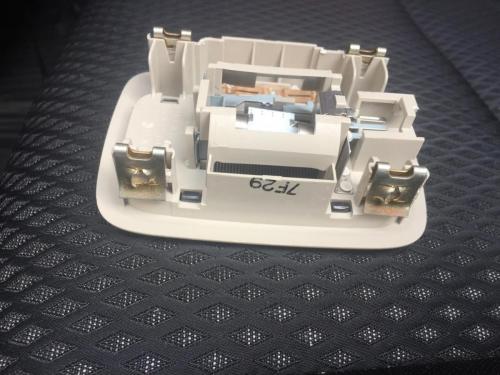

Обшивку потолка снимать ради плафона - не до такой степени я сумасшедший.
Заехал в сетевой автомагазин, купил 4 клипсы крепления от ВАЗ (8 р/шт, раньше на такие динамики аудиосистем крепились на металл кузова), вставил их в штатные места плафона.
Без доработок/допилов/подгонов, просто до упора вдвинул в пазы.
После чего вставил плафон в штатное место обшивки потолка.
Держится крепко, не шевелится.
Может кому и пригодится этот способ.
