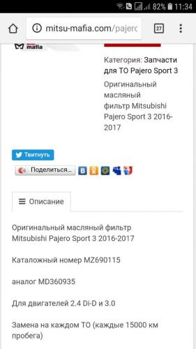

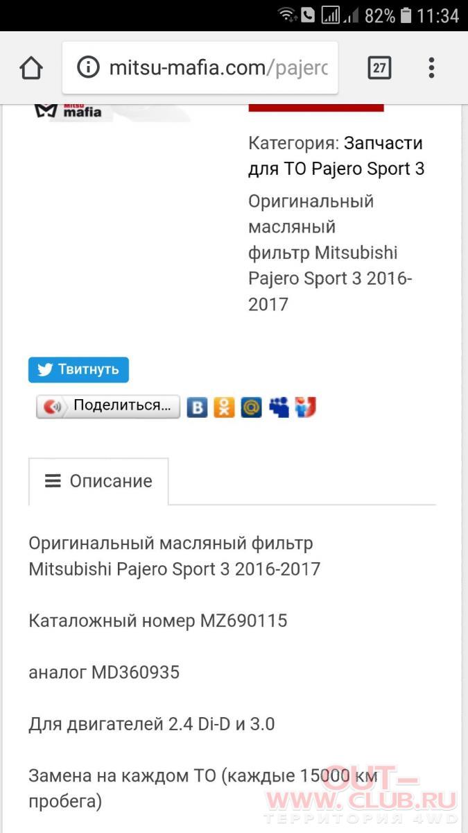

Старый 23.08.2018, 11:37   #244
andolga48
Сообщений: 817
По умолчанию Re: ТО-1, 15 000 дизельный Pajero Sport 2016, 2017, 2018
Вот что на mitsu mafia выдаёт.
