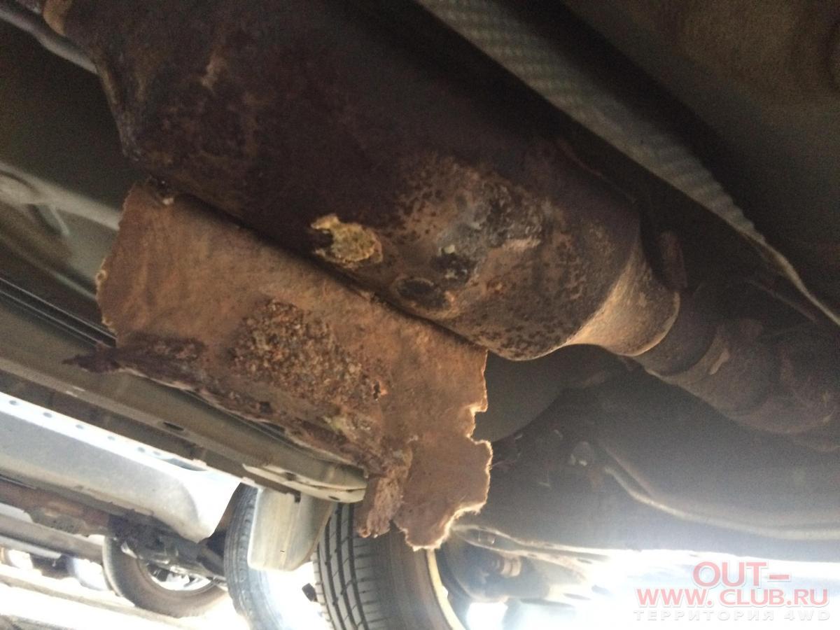

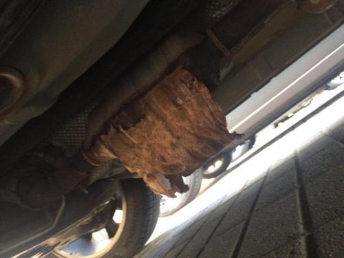

По умолчанию Отвалился некий кожух глушителя
Подскажите подалуйста. Приезде овалился толи кожух толи еще что то. Кода ехал, думал просто наехал на что то, но приехал на стоянку и заглянув под низ, увидел что за коробкой толи кожух толи еще что то , отвалилось. Там просто утолщеная труба видна. Подскажите, что это могло отгнить и отвалится? Что делать с этим? Меняется ди эта запчасть ? И в какие деньги это может обойтись?

Толи что-то, толи не что-то, толи отвалилось, толи наехал

Ну кожух катализатора, из двух частей состоит

Его надо ставить? Что делать?

защита катализатора, отгнила от времени, можно отрезать, а можно сделать новую, если есть полуавтомат и прямые руки ))

Забей. Я так год езжу никаких проблем.

Несколько лет ездил. Ничего не произошло.

Это термозащита. Каталик будет недопрогреваться. Быстрее выйдет со строя

Отвалилась термозащита лет 6 назад. Началось с легкого звона (перегнило крепление в одном месте). Подвязал проволокой, и через пару сот км. на очередном ТО попросил обьяснить что делать с ней. Мастера тупо оторвали ее, обнаружил ее отсутствие примерно через неделю после ТО. Позвонил, сказали, что всем отрывают и выкидывают. Никто новую не покупает. С тех пор забил, так и езжу.

Ну, это вряд ли.

Щиток термозащиты. Чтобы сухая трава не загорелась. Температура работающего ката оч. большая
