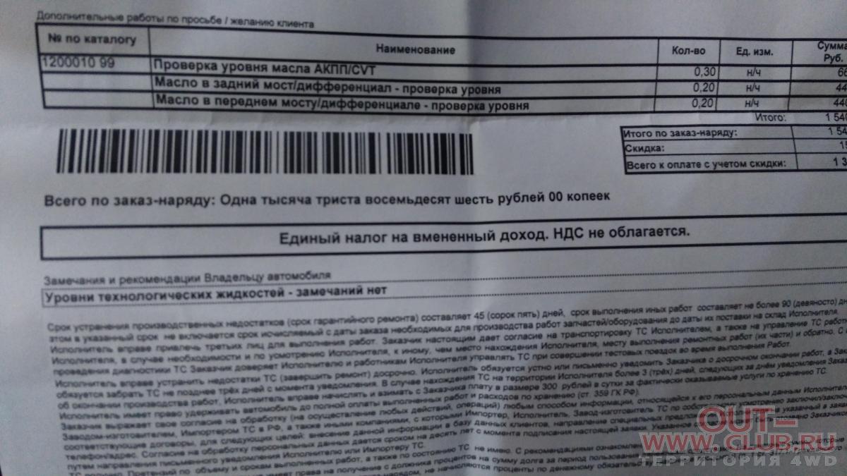

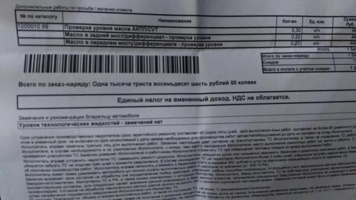

Старый 22.09.2018, 20:50   #172
Bujhm2008
Авто: Pajero Sport New 3.0 AT
Сообщений: 285
По умолчанию Re: Коробка автомат на новом Паджеро Спорт
Сообщение от VolkV Посмотреть сообщение
А как они у Вас проверили уровень масла в автомате без расходования масла? Ведь Вы говорите что деньги взяли только за диагностику?
Ведь у наших машин уровень масла в автомате можно проверить только путем долива масла в автомат. И больше никак.
Вот фото. Ну судя по количеству 0,30 и 0,20 значит доливали, шприцом.
Старый 22.09.2018, 21:22   #173
Kual
Сообщений: 55
Это в нормочасах, а не в литрах, как мне кажется.
Kual вне форума   Вверх Ответить с цитированием
Старый 22.09.2018, 21:26   #174
Bujhm2008
Сообщений: 285
Сообщение от Kual Посмотреть сообщение
Хмммм, если так то очень хороший вопрос возникает к ОД. Диагностику АКПП отдельно делал ранее.

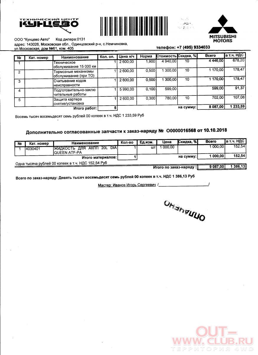

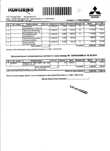

Тихон07
Аватар для Тихон07
Имя: Тихон
Авто: Pajero Sport 3 2.4
Сообщений: 334
Ездил на ТО-1 в ТЦ "Кунцево" т.к. в нем покупал автомобиль. Специально поехал к этому дилеру, чтобы проверить уровень масла в АКПП и при нехватке оного они должны будут мне бесплатно его долить т.к. это косяк производителя. В общем мастер цеха хотел сначала прокатить на шару с проверкой уровня в АКПП, но я настоял и им пришлось делать все как предписано. В итоге мне долили 1 литр масла. Причем, что интересно, остановил механика доливавшего масло, мастер сидящий в машине, на подъемнике, с подключенным компом. Обновили прошивку АКПП. Взяли с меня деньги за залитый литр масла, на мою претензию, что мол гарантийный случай и масло должно быть бесплатно, ответили, что могли бы и не доливать, ничего критичного не было. По телефону цена с моими расходниками и защитой была озвучена 7500р. Вот, что из этого получилось, заказ-наряд прилагается
Кстати звонил в ТЦ Кунцево пред написанием сего текста, ТО-1 у них с расходниками клиента и защитойстоит уже девять с лишним тысяч.
