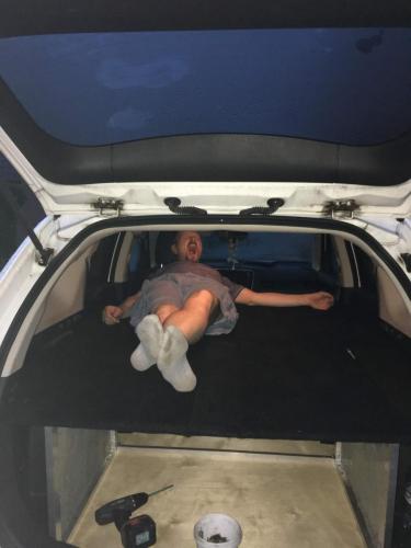

Сделал спальное место над грузом. Демонтирован органайзер, собран каркас и система трансформер, при необходимости над грузом делаю ровное спальное место. Комфортно спали втроем (я, жена и ребенок 4 года). Постараюсь порезать фото и закинуть сюда.

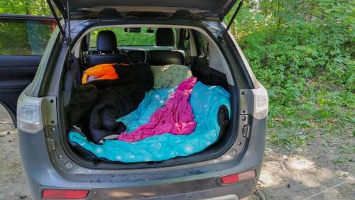

Пока пользуюсь таким вариантом:
Подушки задних сидений откручены и убраны в бокс для большей длины спального места, мой рост 187, спать отлично, но очень мешают арки! колени не подогнуть, вот и думаю над вторым этажем. Зато пока очень хорошо и комфортно по высоте.
Но! количество вещей растет и переднее сидение с боксом уже не вмещают все, хочется часть держать в багажнике
зы: органайзер по факту не очень удобная штука, пока его задача только выравнивать пол, откажусь без сожалений в пользу увеличения багажного обьема

Прикольно, нравится. Только вопрос, как забираться возрастным людям и женщинам на 2 этаж?
Тут как говорится на вкус и цвет. Моя жена с легкостью забирается, но она у меня худышка. Мне 42, рост 182, вес 86 проблем не испытываю.

Над полкой оставил 50 см. меньше уже не комильфо. Снизу соответственно все, что осталось. Для меня самый оптимальный вариант, бокс 400 литров под завязку всегда. Багажник забит да и между сиденьев бывает понапихиваем сумок. Чем удобен мой вариант: под полкой трансформером получается дополнительная ниша в которую можно уложить все мешающие вещи для ровного спального места. Сзади полка состоит из 4-х дверок, две маленькие закрывают типа карманы за крылом, и две по центру большие, раскрываются как крылья для основного отсека. Пока не разберешь центральными полками не воспользуешься т.к. на них лежат две фанерки от трансформера, ну и вещички легкие. Дети особенно оценили, залезали на эту полку и дрыхли.
