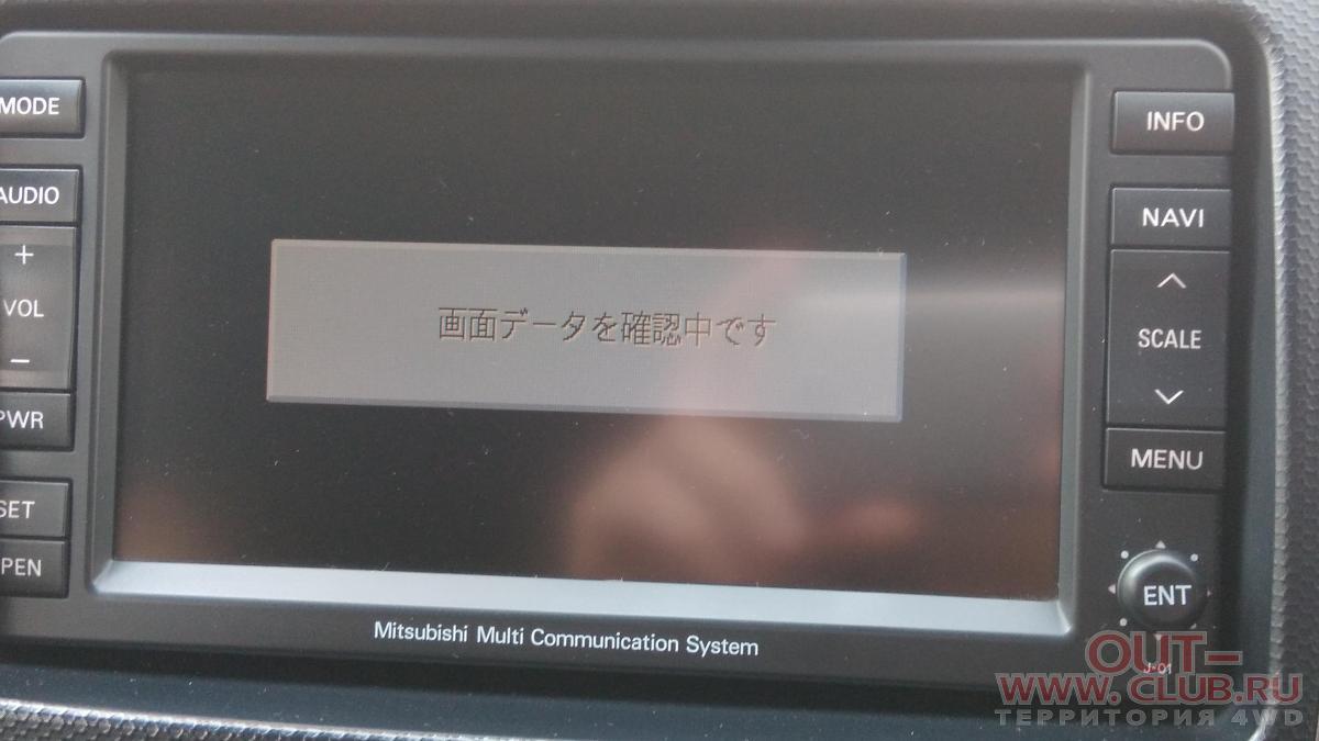

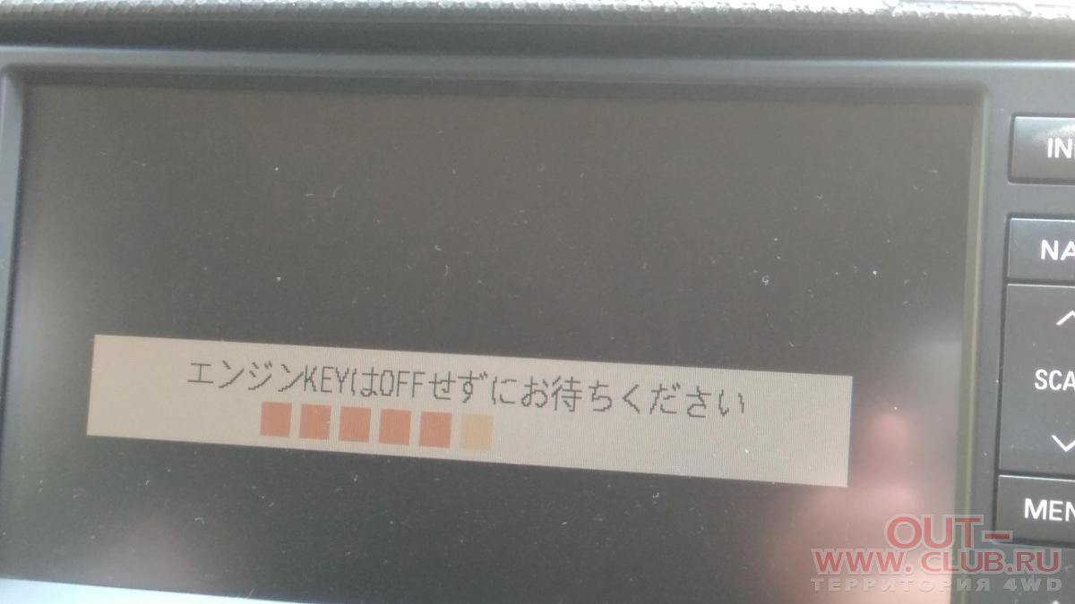

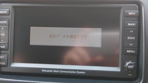

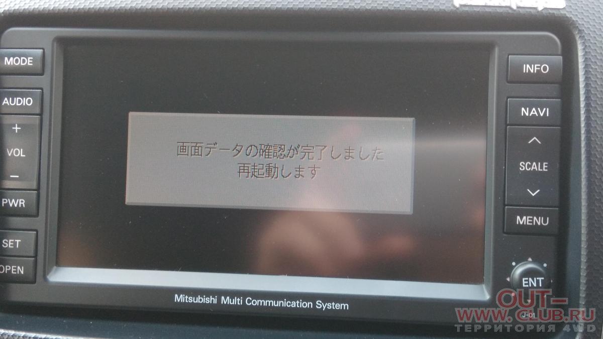

Добрый день!
Подскажите пжл может кто сталкивался с такой проблемой. В пользовании имеется Out XL 2006 с головой MMCS J-01. Неделю назад после запуска авто на экране появились такие сообщения на чисто японском языке, после чего голова перезагрузилась, сбросила часы и показала заставку из снежинок, типа зимний период времени года. После весь функционал работал. Потом на протяжении 5 дней при первом запуске авто все повторялось, а два дня назад голова потухла и замолчала, ничего не показывает и ни на какие манипуляции не отвечает. Только откидывает панель, но диск не принимает.
