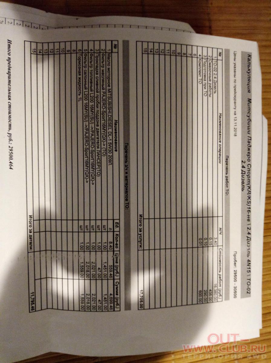

Только что звонил в Автомир кунцево,ТО -1 17107 ,масло и расходники Автомир,защита штатная.

Позвонили вчера из Рольфа, я сказал, что делать у них не буду, а поеду в Автомир. Они сказали, что ТО-1 у них на сейчас выйдет около 15тр, а тк у меня бесплатные работы, то всего 9тр. Чудеса.
Чуда таки не случилось. 2 раза по телефону и 1 раз сегодня на стойке регистрации сервиса мне подтвердили стоимость 9 с копейками. Когда уже отдал ключи у мастера вылезло на компьютере 15. Я: у меня же купон на бесплатные работы и мне объявили 9. Он: не знаю, сколько объявили, а расходники у нас на ТО 15.
Когда забирал книжку с вопросами - молча отдали и никто даже не попробовал извиниться.
Вот такие, простите мой французский, п#д@расы в Рольф Центр. Потратил несколько часов по пробкам.
Позвонил сейчас в Рольф Восток - без скидок ТО 15к
Позвонил в Автомир на Перерве - насчитали скидку до 13900 и 8к если со своими маслом-фильтрами.

Это Автомир,ТО -1 расходники мои плюс ещё шиномонтаж по акции 2000.взял стоимость то-2)))

@morozzzov,
Литр тормозухи зачем?

Вот не могут честно работать, или не хотят. Масла 8.4 литра куда они влили? У всех кто меняет сам просто сливом через пробку входит 8л.

@morozzzov,
Видимо качать будут))))
У меня было своё масло по 5 л,осталось 2 л)))
Менял два раза, заливали при мне, мое масло. Влезало немного больше 8л, если по верхний уровень щупа.

У меня тоже по верхнюю метку щупа влезает больше 8-ми. Две канистры по 4л и еще из литрушки доливают.
О! У нас оказывается , особенные машины- с резиновым поддоном!
Просто не все заливают по верхнюю метку щупа...
Ну не знаю. Менял на 7,5 = сам. Сливал неспешно. Стекало долго. Залил через пробку 8 литров + в фильтр 300 грамм (фильтр Sakura C — 1001). Уровень = на середине.

Я думаю в нашем объеме 300гр. раствориться, и не заметишь где уровень, посередине или на пару мм. выше.
Данные как у вас, масла залил 8л.
