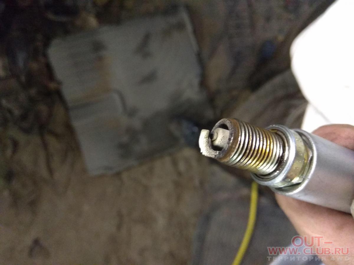

ilia.
Аватар для ilia.
Сообщений: 1,267
По умолчанию Re: Outlander: Выбор свечей зажигания
Что можно сказать?
Старый 06.06.2018, 07:19   #259
luna7475
Сообщений: 1,121
Что можно сказать?
Свеча не самоочищается. У меня ни когда не было такого количества нагара. А цвет всегда был белесый.
Старый 06.06.2018, 09:15   #260
ilia.
Аватар для ilia.
Сообщений: 1,267
Сообщение от luna7475 Посмотреть сообщение
Прошли они норм. Масложер присутствует.
