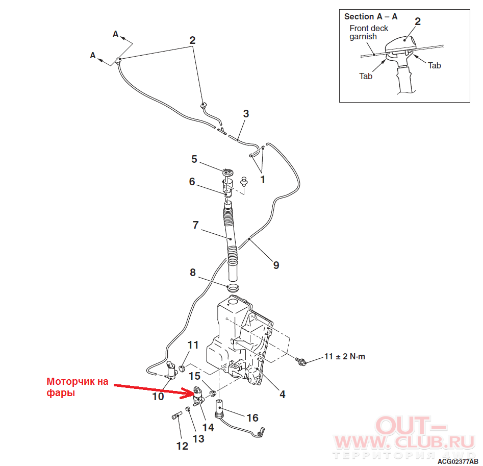

Товарищи, подскажите пожалуйста, где у нас находится предохранитель на форсунки омывателей фар? Были морозы, замерзала жижа. Я пытался пользоваться омывателем, чтобы продавило. Теперь не работает фароомыватель. Видать пред сдох, не смог вытолкнуть жижу в форсунку
Там скорее всего все работает от одного моторчика омывателя. У меня так на многих машинах было. Если работает обмыв лобового и заднего, то может ещё не оттаяло. Но 100% , утверждать не могу, может тут другая система.

Хз. На Опеле было 3 разных мотора: зад, перед и фары. Потому и спрашиваю. Многие экономили незамерзайку, и на зиму доставали пред с омывателя фар
На ХЛе отдельный пред (N6 в блоке предов моторного отсека, 20А желтый), на МПС у меня пока схемы нет. Учитывая, что у Митсу все довольно унифицировано, может и здесь также.

Найти бы схему... а то утром еще темно, вечером уже темно. Ну может на выходных открою блок предов, там же обычно есть схема с разблюдовкой
На схеме в мурзилке
под спойлером картинка
F25 помечен как "омыватель фар, 20А".
Правда я не нашел в мурзилке предохранителей омывателя лобового/заднего стекла. Возможно или насос один, или омыватели стекол запитаны на предохранители очистителей стекла.

Возможно, что насос у нас один. Но есть электромагнитные клапана, которые переключают потоки омывайки.
омыватели фар работают только когда ближний или дальний включен
Старый 04.12.2018, 09:23   #585
statim
Авто: Pajero Sport QX 3.0
Сообщений: 240
Моторчик на фары отдельный.
