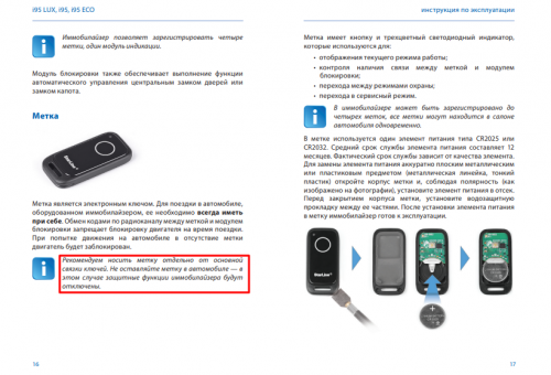

Т.е. это не касяк установщиков, это типа нормально? На брелке Старлайна даже колечко штатное есть, для чего? Не для штатного брелка, получается?

Насчет нормальности в Вашем случае ничего сказать не могу.. Просто в инструкции к различным сигнализациям, например как в приложении, Старлайн рекомендует разделять ключ и метку, возможно, для предотвращения возможного конфликта радиосигналов.

На Старлайн-форуме обсуждали это и специалисты советовали ключ и брелок разнести друг от друга.
