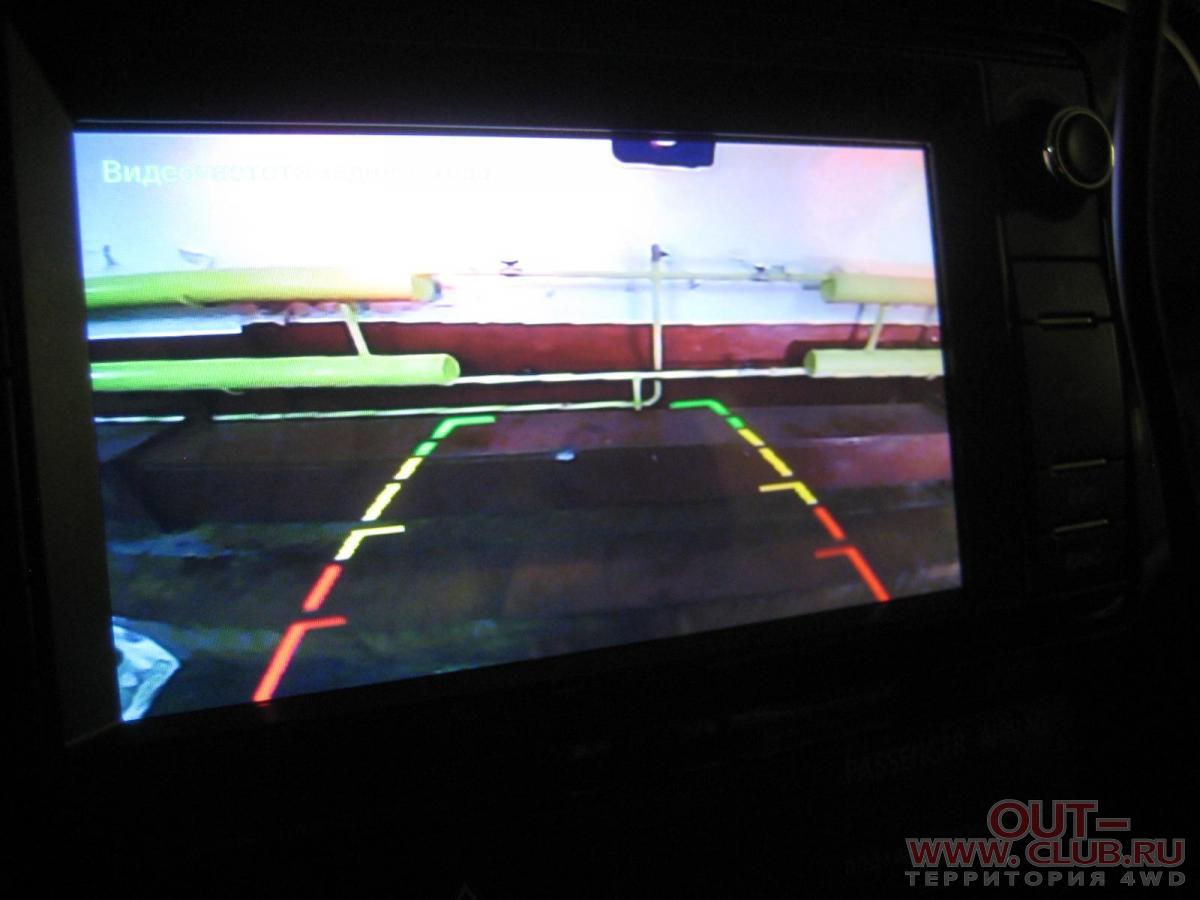

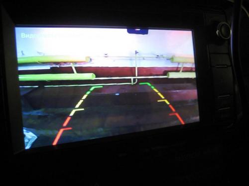

Установил другу 2" китайскую Winca 8230 с камерой в штатное место.
Т.к. камера стоит не по центру , линии смещены. Как в магнитоле найти их настройки?
...может кто ткнёт носом? Поиском не найду.

Авто: Outlander XL 2.4
Сообщений: 1,555
По умолчанию Re: Камера заднего вида в Outlander 2013-2014-2015
Линии настраиваются только в оригинальной магнитоле в остальных нет настроек.
Да. Но, не надо бы НЕ линии подстроить, а саму картинку от камеры подвинуть.
Как то убрать смещение от оси.(Магнитола - Winca 8230) В меню нашёл только пункт "Зеркальное отображение".
А как двигать его в право-лево не найду.

bernik
Сообщений: 1,555
Нет таких настоек в магнитолах.

binni
Имя: Noname
Сообщений: 177
@MishaL, надо редактировать png, который балалайка накладывает на изображение. По типу как это сделано здесь https://www.drive2.ru/c/3225578/
