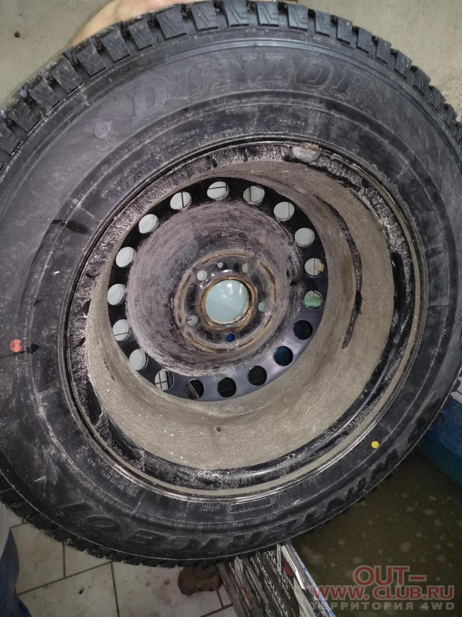

По умолчанию Re: Стук в задней части митсубиси аутлендер
Такая же проблема, поддерживаю вопрос. Еще была вибрация сзади на скорости от 100 км, пугали гранатами, развалами и т.д. Оказалось грязь на штампованных дисках скапливается внутри и плохо распределяется .
Вот фото

@promax30, Да и на легкосплавных такая же хрень, особенно зимой! Грязь равномерно растечется по диску, вибрация пропадает. Снег приходится счищать.

Сообщение от promax30 Посмотреть сообщение
Вот фото
Ага есть такое сталкивался. Поехал даже балансировать колеса, шиномантажник колесо снимает, а на внутренней полке колеса внушительный кусок глины прилип. Не задолого до этого меня навигатор в дождь решил коротким путем отправить вот и залез чуть ли не на раскисшую пашню.
