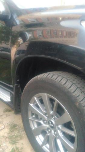

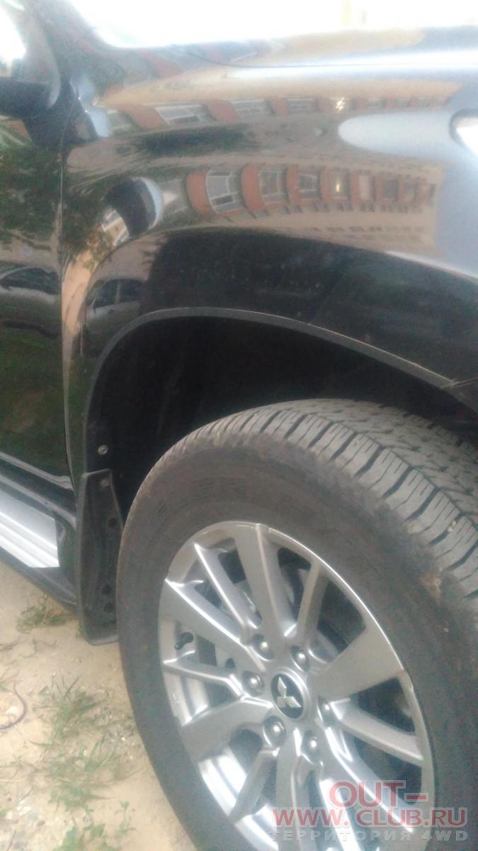

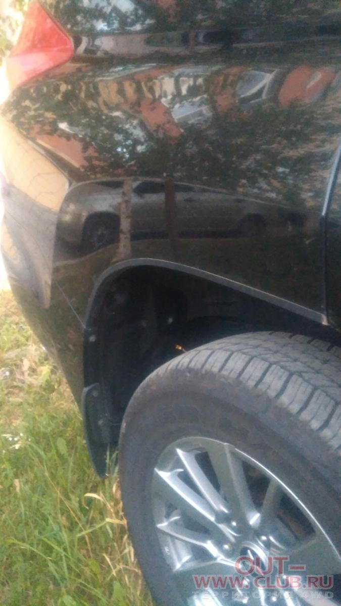

Добрый день! Я тоже озадачивался данной проблемой. И после долгих раздумий и поисков вариантов (покупка штатных расширителей за их неадекватную цену меня не устраивала) сначала обклеил кромки крыльев 3М-ским скотчем и он свою функцию выполнял исправно, но потом увидел в ЛеруаМерлен черный арочный уголок (машина черная), который при помощи строительного фена сформовал под кромку крыла и приклеил на прозрачный силиконовый герметик. На время высыхания прихватил к крыльям все скотчем. Выглядит все очень эстетично. Вообщем езжу уже два месяца, множество раз мыл машину мойкой высокого давления, держится отлично! Цена вопроса: арочный уголок черный 3 м - 42 руб., флакон прозрачного силиконового герметика - 290 руб. Ну и строительный фен, два часа работы и аккуратность.

Вот фото того, как все получилось.

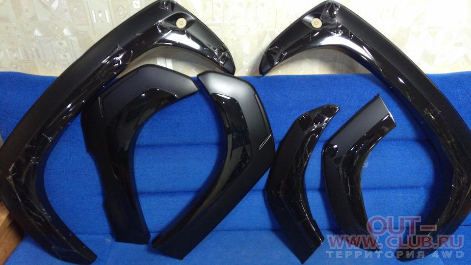

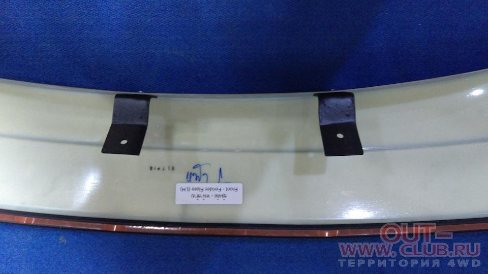

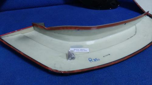

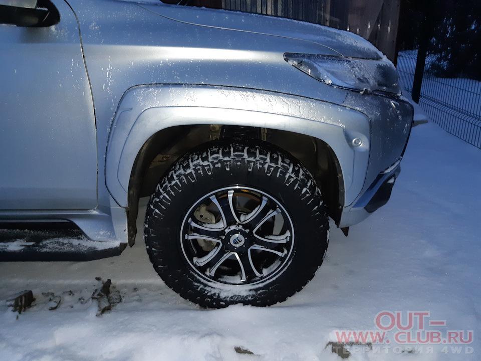

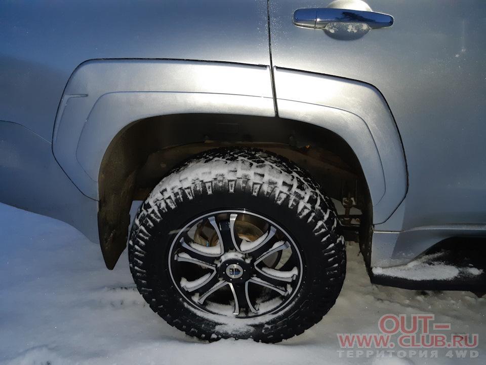

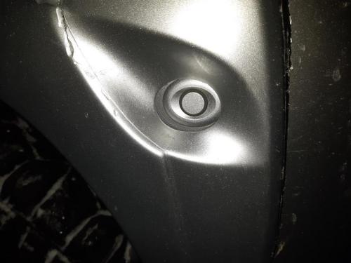

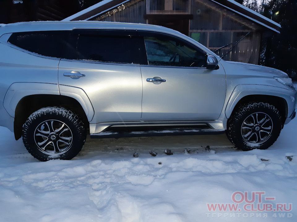

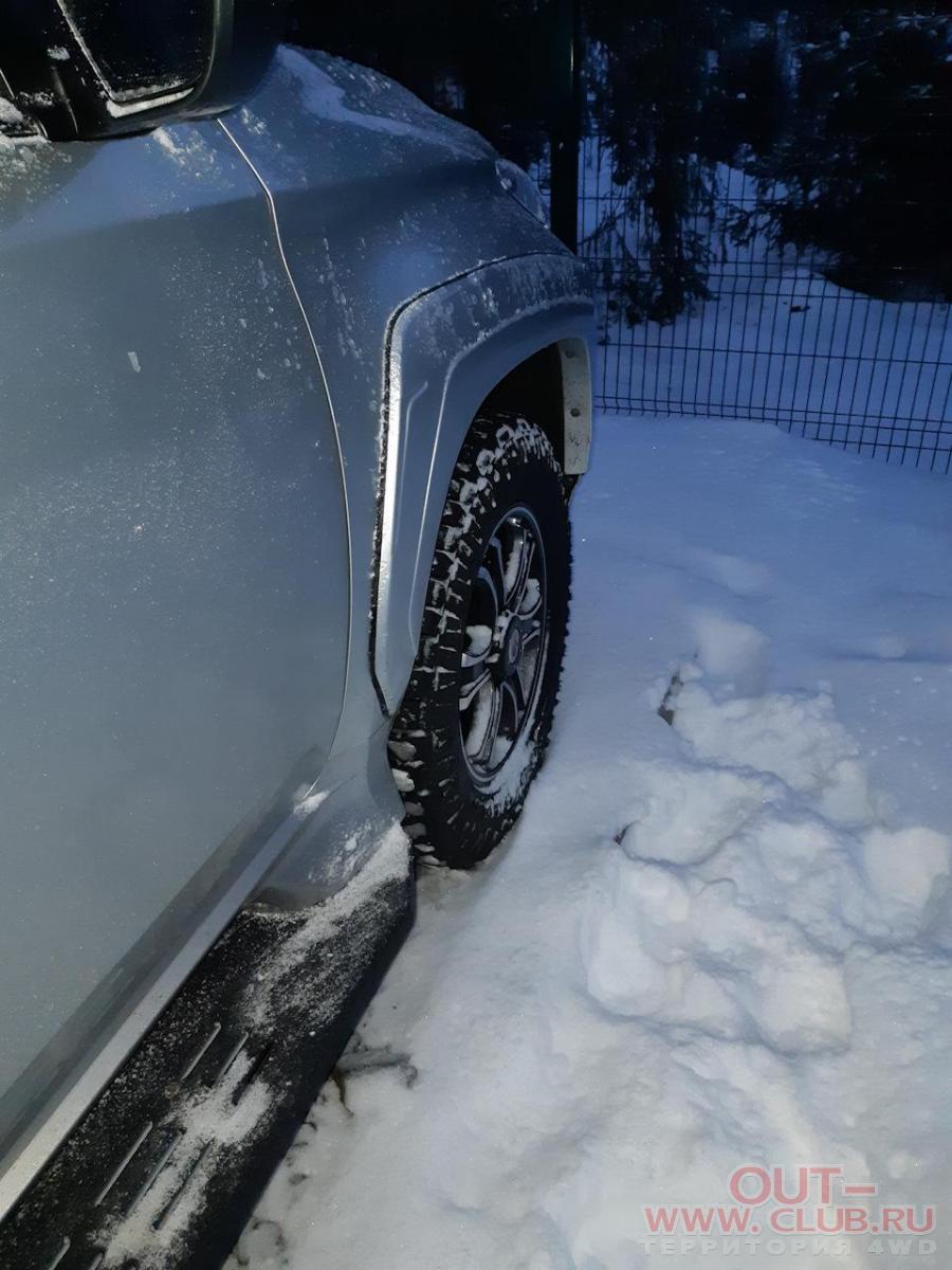

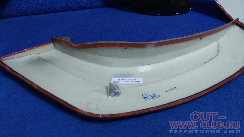

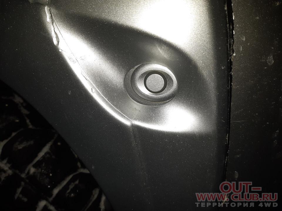

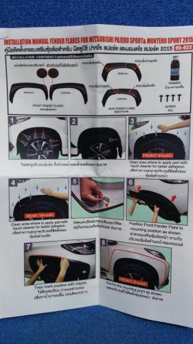

Заказал расширители на Ебэй. Дошли быстро в сохранности, хотя шли из Тайланда, думал по кусочкам получу, но нет, все ОК. Пришли в черном цвете, т.к. другого у них нет, но заранее зная об этом решил, когда получу перекрашу в цвет авто, т.к. черные вообще не смотрятся. При установке выявилось одно но: отверстия под парктроники на расширителях не совсем точно совпадают с самими парктрониками, ну это фигня, главное что они встали и парктроники не выделываются. В комплекте есть инструкция, пару салфеток и пару саморезов. ДОПОЛНЮ немного т.к. считаю, что образовавшийся зазор у парктроников получился в следствии установки расширителей на локера. Буду переделывать.

Красиво.
Что почём, где?

Красиво.
Что почём, где?
Видел такие ,больше 20 ки на Эбей!

Мне честно говоря ни родные ни эти не нравятся. Кузов что ли такой, что выглядит это как-то колхозно. Но с точки зрения защиты конечно смысл есть. На МПС2 мне пару раз расширители помогли, тут же в аналогичной ситуации достанется кузову.

Красиво.
Что почём, где?
https://www.ebay.com/itm/Fender-Whee...vip=true&rt=nc
