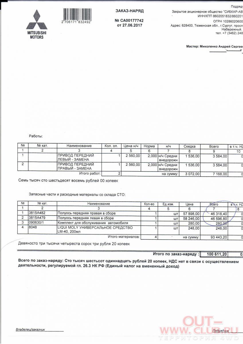

Порвались оба пыльника внешних ШРУС. Причины две, возможно: езда в -40 и преодоление глубокого наста. И то и другое - не критично. Мастер говорит,что основная масса Аутов с порваными пыльниками уже побывала весной. Мне не повезло, зашумело в июле. Цена вопроса 100.000.00 с ремонтом. Вобщем, Мицубиси-надежно...

Враньё. Неужели шрусы под замену?
Старый 05.07.2017, 17:10   #3
boyan
Аватар для boyan
Имя: Анатолий
Сообщений: 85
По умолчанию Re: Замена полуосей.
boyan вне форума   Вверх Ответить с цитированием
Старый 05.07.2017, 17:30   #4
Megatron_spb
Авто: 2.4 CVT 2011
Сообщений: 529
С таким подходом надо сразу автомобиль менять.
А вот попытаться разобраться в деталях, может там не целиком приводы нужны?
Официалы же не заморачиваются.

Если оригинал, то только полуось. Отдельно гранат нет. Есть аналоги-китай и пр. Официалы ставят и то и другое. Разница в цене 1 к 5. Выбирай...
